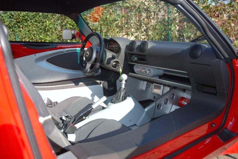

Ik heb een verlengsnoer gekocht en de aansluiting tussen de stoelen gebruikt. De kabel achter de bestuurdersstoel onder de kunststof boord gestoken, aan de deuropening, achter de gordel, omhoog. Dan onder de stoffen afdekplaten van de hardtop naar voor, daar tussen de spleten tot aan de ontbrekende binnenspiegel, en daar hangt mijn tomtom. Volgens mij ideaal als vervanging van de spiegel, een plaats waar het niet stoort en toch gemakkelijk te zien. Dit, het installeren, is mij zelf gelukt en ik heb hiervoor 2 linkse handen, dus moeilijk is het niet.
Re: Tomtom stroom in Exige
Ik plak m'n navigatiesysteem onder tegen het dashboard ipv aan de ruit : prima zichtbaar, een stuk discreter en het kabeltje is toch lang genoeg ;)
De kabel loopt vanaan de stekker tussen de stoelen, door de linker rail van passagiersstoel naar voren, en vervolgens onder het tapijt langs de middenconsole en dan naar boven.

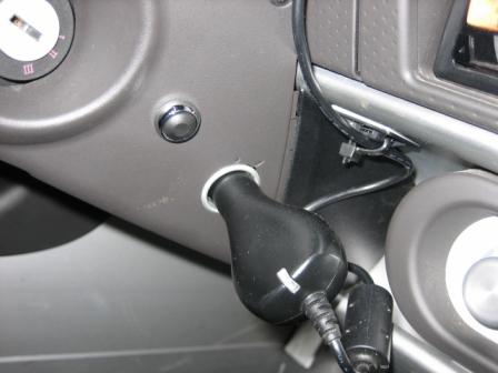

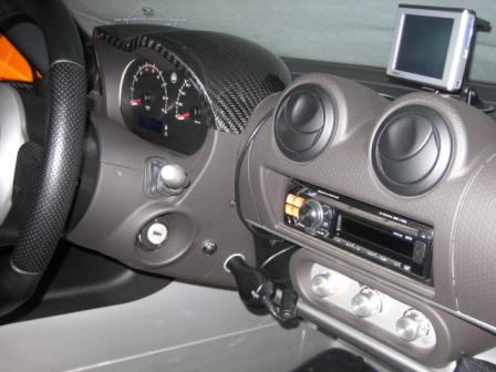

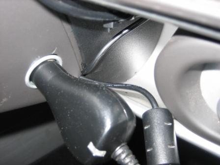

Ik heb in de plastiek kap achter achter het stuur, langs het contactslot een extra stopcontact gemonteerd waar de standaard stekker in past, ik heb deze aangesloten op het contact zodat de gps ook uitgaat als het contact afstaat, het teveel aan kabel kan ook onder de kap rond het stuur weg gestoken worden, ik zal er eens een foto van maken !
