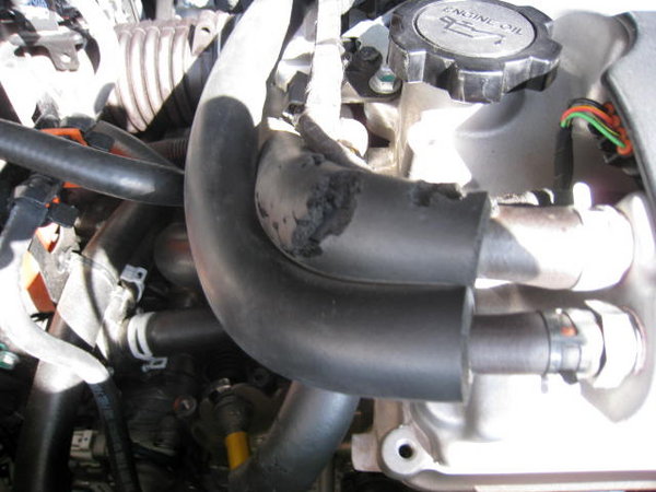

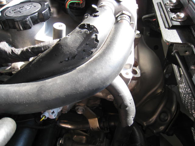

ik wou vanmorgen een toerke doen, en kwam tot de vaststelling dat er geknaagd is geweest door een of ander knaagdier aan mijn leidingen van de motor. gelukkig verlies ik geen vloeistof opt moment. heb een marter verjagend toestel besteld dat ik op de batterij kan aansluiten en heel de garage vol ratten vergif gestrooid. ik zal de smeerlap krijgen !!

Toch maar voorzichtig want ik heb zo de indruk dat die leidingen niet veel meer kunnen hebben.

het is de mousse die er omheen zit die veel heeft te verduren gehad, de leiding zelf heeft een klein scheurtje waar voorlopig niets uit komt. ik zal maar niet tegen 200 naar oostende rijden zeker :) . verhiest zal lachen.

De waterdarm bestaat uit een rubberen slang, met een draadnet-versteviging er rond. De rubber rond die pantsering dient om deze laatste te beschermen. Deze draagt uiteraard bij aan de stevigheid van de darm.
Zolang de pantsering in de leiding niet geraakt is kan je er mee rijden tot aan de garage.
Die schuimrubber op zich, rond de leiding, kan geen kwaad dat ie beschadigd is. Is natuurlijk geen mooi zicht :(

Maar ik tip dat je bezoek heb gehad van een marter. Vooral nu ik lees dat er blijkbaar een plaag is in Leuven ... HdS ligt daar niet zó heel ver van
Als het een muis is, moet je keutelkes terug vinden. Die beesten kakken evenveel als dat ze vreten :shock:
