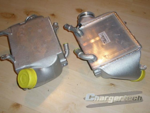

Zo goed als alle huidige drukgevulde motoren zijn uitgerust met een intercooler, die na de turbo of compressor is geplaatst. De reden hiervoor is simpel: pers je lucht samen, dan warmt ie op.(zie een fietspomp) En warme inlaatlucht wil je vermijden. Ten eerste zet warme lucht uit, waardoor het effect van het comprimeren van de lucht deels teniet gedaan wordt. Ten tweede is de temperatuur in de cilinders groter, waardoor de motor makkelijker gaat kloppen (d.i. een hevige ongecontroleerde zelfontploffing van het mengsel) en zo schade oploopt. Vandaar de intercooler die de warme inlaatlucht terug afkoelt.
Er zijn 2 types intercoolers: een lucht-luchtkoeler (onderste foto) en een water-luchtkoeler(bovenste foto). De lucht-luchtkoeler wordt het meeste toegepast: omgevingslucht stroomt dan over de intercooler om de inaatlucht af te koelen. Bij auto’s met motor vooraan wordt de intercooler vaak onderaan de radiator geplaatst. Bij sommige sportieve wagens (denk Mitsubishi EVO), bestaat er de mogelijkheid koud water over de lucht-lucht intercooler te spuiten om voor extra afkoeling te zorgen. Naast de lucht-luchtkoeler heb je de water-luchtkoeler. In dit geval wordt koelwater gebruikt om de inlaat lucht af te koelen.
