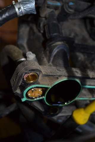

Bij deze een klein update:
- heb de achterste clam er ondertussen af gehaald
- uitlaatcollector en inlaatcollector gedemonteerd
'mayonaise' te zien aan inlaatspruitstuk aan de cilinder van distributiekant
Nu verder demonteren en daarna onderdelen bestellen

Alles lekker doorspoelen voordat de koelvloeistof er weer in gaat!
En, is het een leuke klus om zelf te doen? (leerzaam is het ongetwijfeld :-)
Let straks bij assemblage goed op de juiste aanhaalmomenten en of de bouten droog of gesmeerd moeten zijn.
Ik weet niet o de manual nog iets zegt over natrekken (denk van niet) Maar zo nee: niet vergeten!

Qua natrekken: kopbouten moeten op moment gezet worden en daarna 2 maal 180° vastdraaien volgens de manual dus dit moet voldoende zijn.
ARP studs ga ik niet gebruiken. Gewoon nieuwe origninele bouten. Na veel surfen op het net heb ik info gevonden die het gebruik van zulke bouten afraad omdat dit niet strookt met het concept van de motor.
Ik ben wel nog aan het nadenken over de remote thermostat. Sommigen raden dit aan, anderen zien er het voordeel niet van. Dus ik moet het nog eens bekijken.
