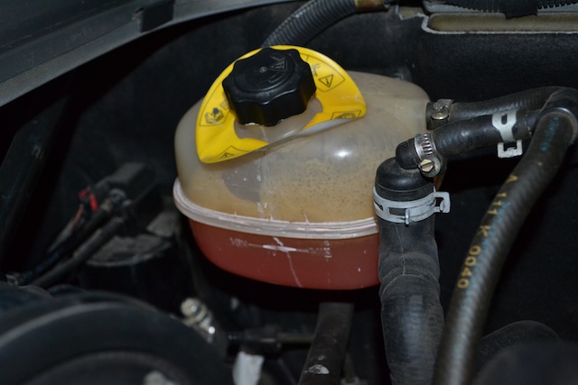

Is dit wat ik vrees? Is dit het begin van een falende cilinderkoppakking?
Elise S2 - Rover K-series - 56000 km
Steeds goed warmgereden. De laatste 5000 km heb ik wel al 2 keer een klutske koelvloeistof moeten bijvullen en ik merk ook een soort schuimvorming / pasta-afzetting is aan de rand van het koelvloeistofreservoir.
Kleur van koelvloeistof is volgens mij toch nog altijd OK (vorig jaar ververst).
Geen 'mayonaise' aan olievuldop of peilstok te zien. Of nog niet...
Of zou dit het gevolg kunnen zijn van een versleten dopke van het koelvloeistofreservoir ?

Kerel, ik vrees met je mee.
Dit lijkt wel heeeeeel erg op een koppakking die om zeep is geholpen. Een veel voorkomende kwaal bij jouw blokje. De pakking tussen cylinder en koeling heeft het begeven.
Niet te veel meer mee rijden en vlug laten repareren dus. Anders loop je kans op het falen van koelvloeistofdelen (radiator, tankje, slangen e.c.) of erger: dat je kop / blok zo krom trekt dat er niet meer te repareren valt.
Volgens mij zijn er heel veel adressen waar je zo iets kunt laten repareren. Succes iig!

Nog geen stress!
Heb je inderdaad je dop al nagekeken?
Per ongeluk geen kleine lek aan de dop?
Als dit zo is, blijft de vloeistof niet onder druk waardoor je schuimvorming krijgt.
Ik zie helemaal geen olie bij je koelvloeistof en zou dus niet direct het ergste denken!
Kijk eer de dop na. Ik zie zo bijvoorbeeld als een druiper langs je resevoir.

Doe dan eerst een bloktest. Met een vloeistof kun je uitlaatgassen aantonen in de koeling ('t ziet er nl echt zo uit).
Niet duur, en geeft je zekerheid. Ook een compressietest geeft je een aardig idee of er een afwijkende cilinder is. Ruikt je koelvloeistof naar uitlastgas als het warm is? (voorzichtig dat't niet gaat koken!)
Geen probleem? Probeer dan inderdaad de andere dop. Een blokje vervangen is een stuk duurder dan een kopje vlakken

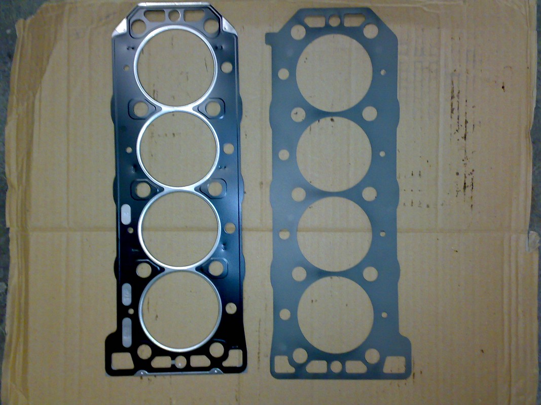

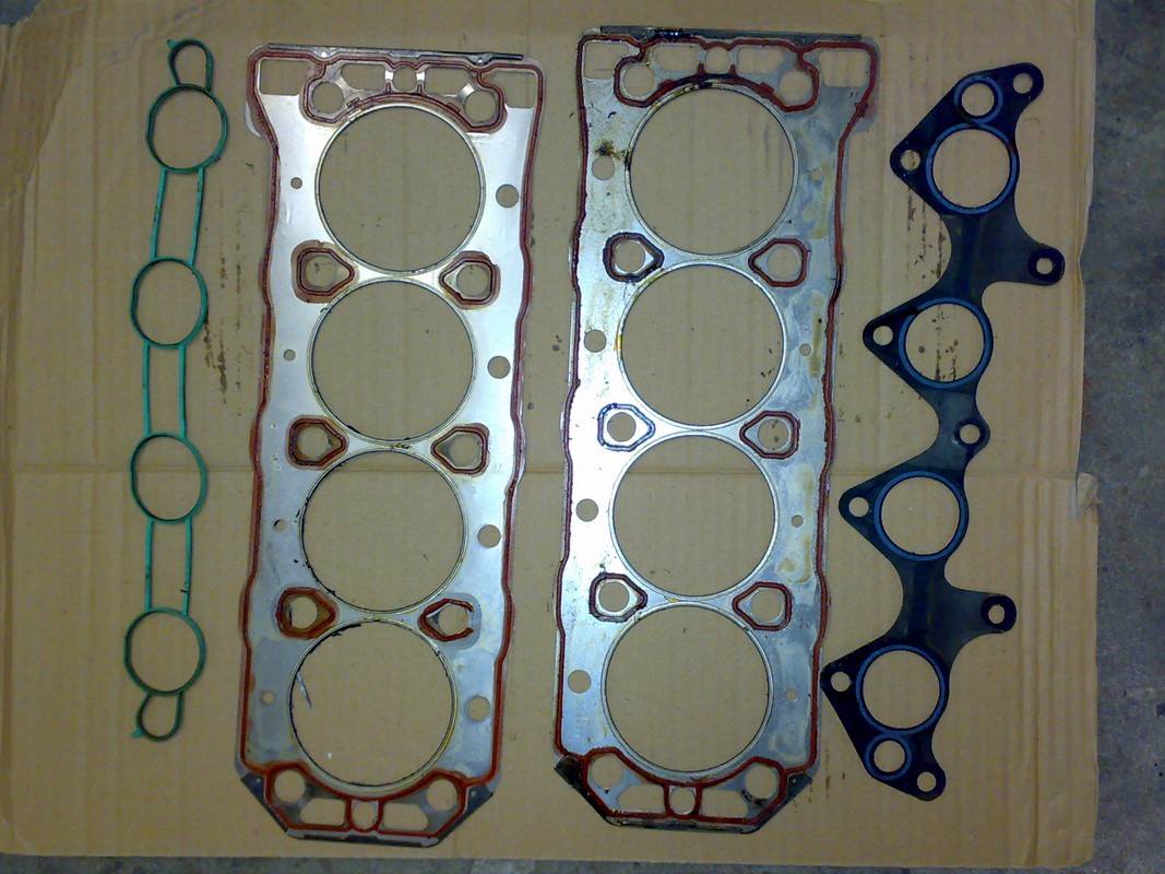

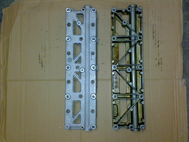

dit is een gewone lekke koppakking waarbij de silicone afdichting van een oliekanaal naar een waterkanaal is doorgeslagen,wanneer je de originele koppakking naast een multilayer legt zie je ook waarom deze zo snel defect raken ,wanneer je dan ook nog de olierail vervangt door een versterkte rail ben je gegarandeerd verlost van de problemen ,het moeten bijvullen van koelvloeistof kan betekenen dat de inlaatspruitstukpakking het aan het begeven is ,een ongeluk komt nooit alleen

dit is wat de werkplaatschef van landrover mij verteld heeft,ze hebben bij een FREELANDER met de K-serie bij 24000 km de koppakking ,de rekbouten en de oilrail vervangen door de verbeterde versies van de onderdelen en hij heeft inmiddels al meer dan 210000 km op de klok en geen problemen meer gehad sindsdien,wanneer men de elise rustig warm rijdt en rustig laat afkoelen zal de koppakking wellicht langer meegaan . maar hoelang
mijn vraag wie heeft al 100000 km gereden met de originele koppakking op de K-SERIE
