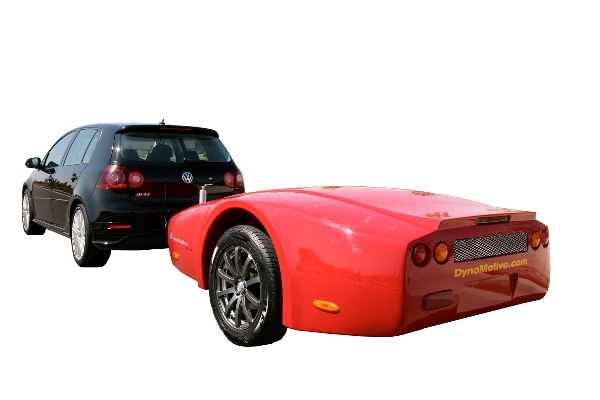

Er bestaat nog een 3de meetmethode die we gebruikten : drawbarpull. Dit is eigenlijk het meten van het motorvermogen via de trekkracht op de trekhaak. Hier zit dan een grote wervelstroomrem ingebouwd in een aanhangwagen waardoor je de wagen gaat afremmen en dan meten hoeveel trekkracht hij heeft. Meestal gebruikt door autofabrikanten. Hier heb je nog meer variabelen, namelijk mu-factor van het wegdek, ...
voorbeeldje :
Re: Komo-Tec tuning Elise 1.6
Een ex-college en vriend van mij uit Gierle ontwikkelt en bouwt zulke aanhangwagens zelf samen met de firma Dynomotive.
Je kan bijvoorbeeld die dingen programmeren om een heuse hillclimb te simuleren op een gewone vlakke baan. :mrgreen:
