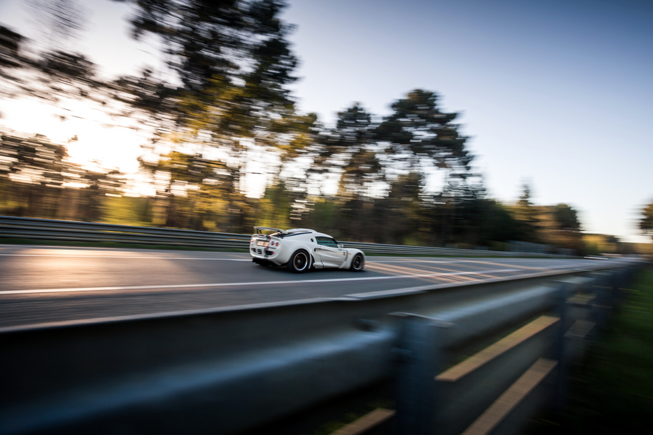

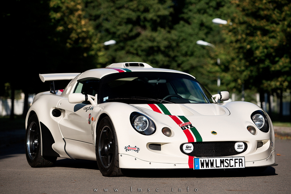

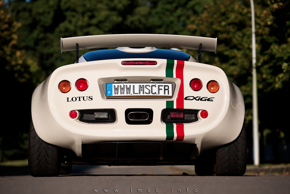

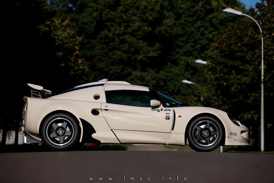

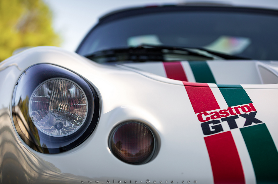

Een erg mooi voorbeeld daarvan vind ik deze Exige.X-ian schreef:Heel apart. Dat wil ik ook wel eens in het echt zien. (mijn favoriete wit op een elise is het 'old english white') Ik zal misschien mijn mening aan moeten passen
