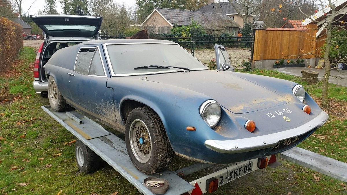

Vanwege het plezier wat ik heb aan het lezen van de verschillende restauraties van onder meer Hugo en Serge wil ik of Luuk ( mijn zoon) gaan proberen met de start van de restauratie/ombouw van onze europa af en toe wat op dit forum te plaatsen.
Let wel ik ben niet van plan de europa tot in detail te restaureren dus de puristen kunnen beter mijn posts mijden. Ik maak mijn auto"s zoals ik ze hebben wil en dat is zeker niet iedereen zijn ding.
Het uitgangspunt:
De bedoeling is een soort interpretatie van een 47 echter met moderne motorisering en transmissie. Verder wordt de auto regelmatig op het circuit gebruikt dus een rolkooi lijkt me wel zo verstandig.
Het werk hoef ik niet in mijn eentje te doen, Luuk helpt zoveel mogelijk en op zaterdagmiddag heb ik meestal nog hulp van Bob van Melzen.
De sloop is voorspoedig verlopen..

Allen dank voor de positieve reacties.
De bedoeling is dat de buitenkant een losse replica wordt van de gold leaf 47.
Voor de aandrijving gaan we een 2.5 duratec aan een p.....e :oops: versnellingsbak koppelen.
Hiervoor is een tussenplaat gemaakt en heb ik de versnellingsbak wat moeten inkorten om uit te komen met de lengte van de prise as. Dit stukje van de puzzel is bijna klaar.
Verder komt in de auto een rolkooi welke behalve wat veiligheid ook het chassis moet gaan helpen wat stijver te worden.Er komt een verbinding naar de voortrein en naar het achterframe. De kooi wordt demontabel om deze later te kunnen poedercoaten. De zijframe's en het dakframe beginnen vorm te krijgen.
