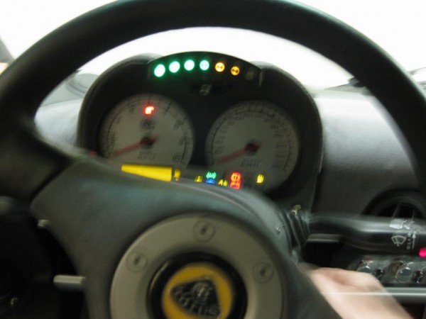

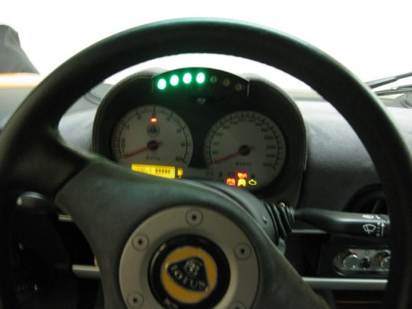

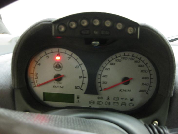

hallo wim ; die zit bij mij in de oranje exige , ik zou die zelf niet plaatsen , voor mij is dat ongelooflijk gemakkelijk bij 5000 toeren brand het eerste lichtje tot 8500 toeren dan oranje, je moet niet meer naar uw toerenteller kijken bij het snel optrekken en zeker een veiligheid om over uw toeren te gaan,waar ze neig gevoelig voor zijn, geplaatst bij verhiest prijs weet ik niet meer maar dat was niet zo veel. staat juist gelijk met het bovenste van mijn dashbord,zeer overzichtelijk, ook kwestie voor zo weinig van de bedrading te zien. als je het eens moet zien spring dan maar eens binnen
molleke
Re: SHIFT-i Progressive Shift Light System (schakel indicator)
Bericht door molleke »
hier wat fotos , perfeckt plaats
