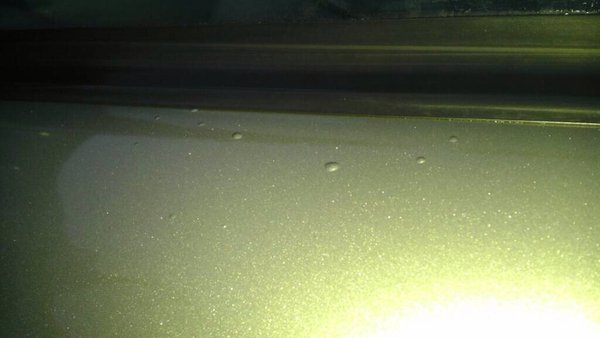

Barstjes als in parkeerschade dat de bumber iets gebogen is geweest en daardoor diverse barstjes zijn ontstaan of heb je het over paint blisters zoals op bijgevoegde foto?
Paint blisters
Paint blisters

Toevallig ik heb deze 'paint blisters' binnen in de auto aan de onderzijde van de deuren zitten , vroeg me af of dit door slecht lakwerk komt ? :)
Re: barstjes in polyester
Alexs1 schreef:Toevallig ik heb deze 'paint blisters' binnen in de auto aan de onderzijde van de deuren zitten , vroeg me af of dit door slecht lakwerk komt ? :)
Heeft o.a. te maken met de kou en vocht dat bevriest wat in het polyester is gaan zitten.

Oke, kan geen kwaad dus ,dit wordt niet groter ofzo ?
Alexs1 schreef:Oke, kan geen kwaad dus ,dit wordt niet groter ofzo ?
Als het niet te ernstig is, wel in het oog houden.
Bij boten komt dit ook vaak voor:
https://polyestershoppen.nl/informatie/ ... -preventie
