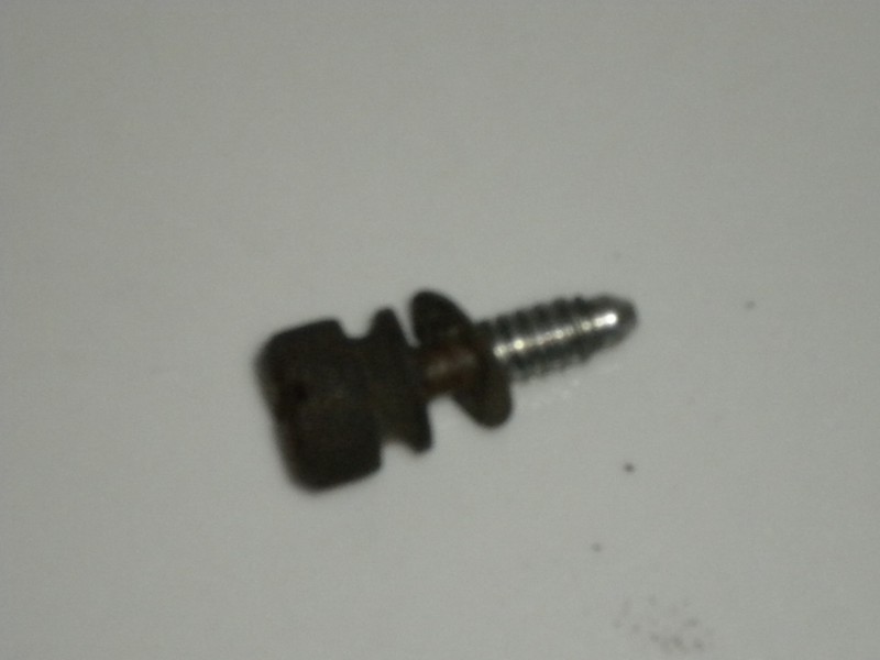

Zoals waarschijnlijk al duidelijk ben ik geen Brico-man.
Hieronder foto van de situatie. Ik heb dus de groene uitgehaald maar hij lost niet, moeten de rode er ook uit?
Bedankt é :oops:

Bericht door billie »
je moet de 3 boutjes zoals op de foto verwijderen,niet de moeren hiermee zit de lamphouder binnenin mee vast,de bouten hebben een kartelrand met een gleuf voor een schroevendraaier,het kan zijn dat er ene een beetje verscholen zit achter een deel van het binnenscherm
