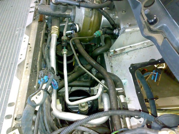

Re: Heater fan werkt niet
zelfs met de clam verwijderd is het bij de toyota elises een crime om te doen, de blowermotor zit onder de rembekrachtiger verder loopt de koppelingsleiding boven het hele gebeuren ,degene die het resistorpack op zo een onlogische plaats heeft willen plaatsen moesten ze op een enkeltje naar de maan trakteren
bij een toyota elise valt er niets te truuken de rembekrachtiger zit gewoon in de weg, bij een rover elise is het een ander verhaal
aan beide zijden van de blowermotor zitten afdichtingen om de lucht goed te verplaatsen deze gaan gegarandeerd kapot als je niet genoeg ruimte hebt bij het de- en monteren van de motor
