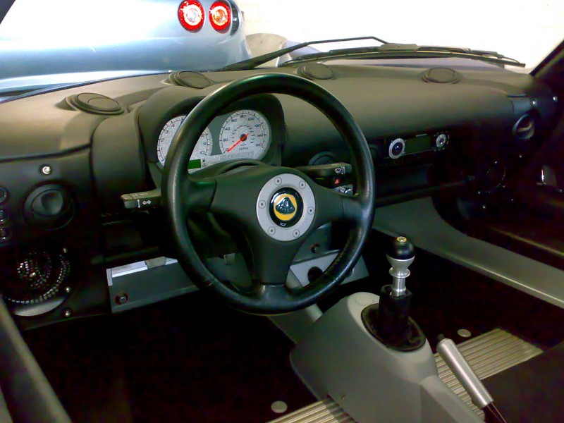

Re: Ombouw Elise S2
het sleutelen kan nog wel eens tegenvallen,zeker wanneer het een buitenslaper en dan ook nog eens een elise van uit de kuststreek is
onderdelen die LHD beschikbaar zijn moet je gewoon zoveel mogelijk kopen anders heb je na de ombouw een elise die nog minder waard is dan voor de ombouw,ga je bezuinigen op onderdelen dan ben je verkeerd bezig
dashtop is niet meer leverbaar ,en de alu dashdelen worden door lotus niet geleverd (ik heb een paneel vorig jaar augustus besteld en betaald en nog steeds niet ontvangen )
onderdelen standaard S2 kosten zonder dash gebeuren 2200 €
onderdelen standaard S2 met airco zonder dash gebeuren 2000 €
onderdelen 111S of R zonder dash gebeuren 1900 €
welke info heb je eigenlijk nodig ?

Gewoon uit nieuwsgierigheid : hoe los je het dan op als het uitgesneden dash paneel niet kan geleverd worden? Bestaan ze piraat? Ik weet alleszins dat ze vroeger heel duur waren (1400 € ofzo).
Re: Ombouw Elise S2
Zelf aanpassen denk ik, rechts dichtwerken met foam? links nieuw gat snijden en dan het boeltje laten flokken of overtrekken in leder of alcantara?Erwin schreef:Gewoon uit nieuwsgierigheid : hoe los je het dan op als het uitgesneden dash paneel niet kan geleverd worden? Bestaan ze piraat? Ik weet alleszins dat ze vroeger heel duur waren (1400 € ofzo).
