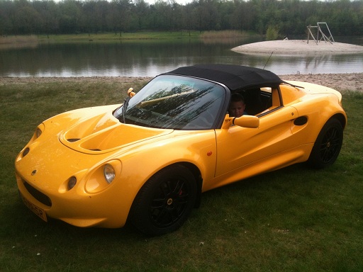

vandaag een huricane set ontvangen en een grotere gasklep .
erop gebouwd en samen met mijn zoontje van 10 een test ritje gemaakt , vanaf het begin tot het eind had dat ventje een smile op zn toet van oor tot oor . volgens hem is het een v8 geworden hahaha
ja moet toegeven het klinkt heerlijk maar of hij nu sneller is kan ik niet zeggen . maar mooi is het wel .
