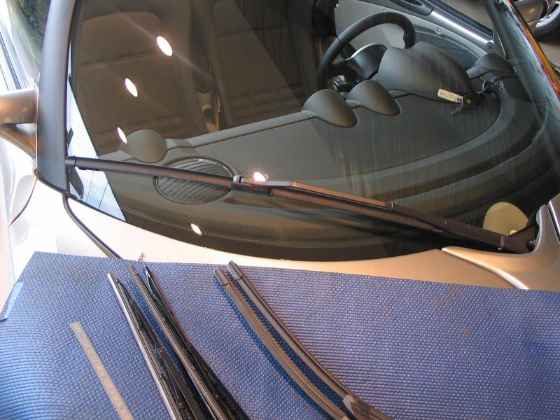

Re: [Elise S2] tips voor ruitenwissers?
Eerst en vooral nakijken of je al de haakverbinding hebt, en niet het clicksysteem zoals de S1.
Ik kan je in geval van de haakverbinding adviseren om de BOSCH ruitenwisser AR650S (3397018913) te gebruiken.
Ik weet hier al enkele forumleden met zo'n wisser rijden, en ze zijn er toch behoorlijk tevreden over.

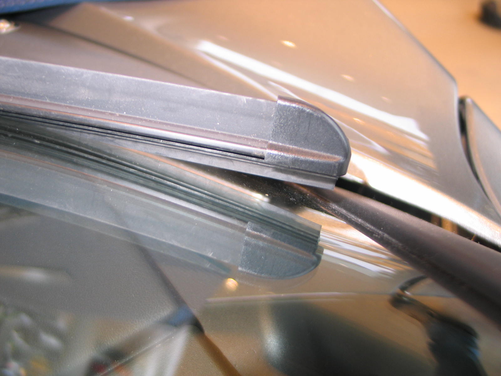

Het is de wisser van het Aerotwin type.
Enige minpuntje is dat de wisser op het uiteinde niet helemaal aanligt.
Zou de wisser sterker gekromd worden, dat gaat dit een negatief effect (watervlek) veroorzaken ter hoogte van de achteruitkijkspiegel.
De ruit is daar veel vlakker, en het uiteinde zou dan de rubber van de ruit duwen op zo'n 10cm van het uiteinde.
Grote voordeel van dit type ruitenwisser, is de gelijkmatiger krachtverdeling over de ganse lengte van de wisser.
Bij traditionele wissers krijg je krachtpieken onder de 8 punten waar de pootjes van het frame over de rubber gaan.
Wissers maken ook minder windgeruis, en komen minder snel van de ruit bij hogere snelheden.
Betreft de Espace wisser, sproeien gaat wel over de wisserlengte verdeeld worden, doch met degelijk afgestelde originele sproeier moet dat ook voldoende goed kunnen.
Het ziet er ook niet echt mooi uit, als je 't mij vraagt.
Zet er alvast geen goedkope chinese copie uit de doe-het-zelf op !
Ik zou hier een boek nadelen kunnen gaan neerpennen, maar geloof me maar op mijn woord. Ik heb er de nodige ervaring mee.

De bosch werkt schitterend, gaat al meer dan 1,5j mee daar waar ik met een originele maar een half jaar deed
