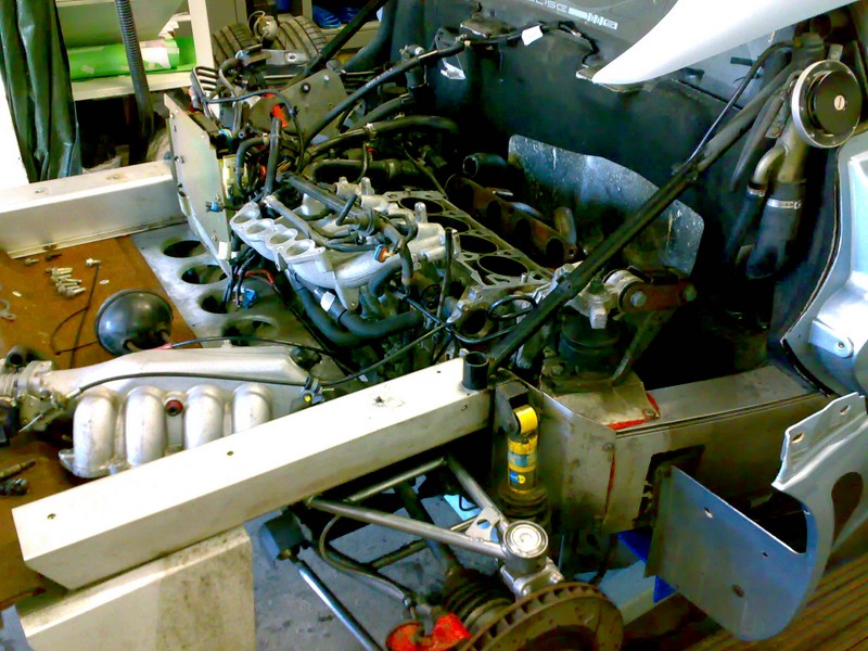

hierbij een opsomming van alle benodigde onderdelen voor een uitgebreide herstelling van de lekke koppakking :
multi layer koppakking
kopbouten
kleppendekselpakking
2 maal inlaatspruitstukpakking
uitlaatspruitstuk pakking
waterpomp
2 maal distibutieriem
spanrol
4 liter OAT antievries 50/50
motorolie en filter
oilrail
spoelmiddel koelsysteem
dit alles samen kost ongeveer 420 € bij elise-shop of elise-parts
dit kun je nog uitbreiden met bougies,brandstoffilter enz je kunt het zo duur maken als je zelf wilt
heel uitgebreidt moet je toch rekenen op 25 a 30 uur werk
succes met de open hart operatie
