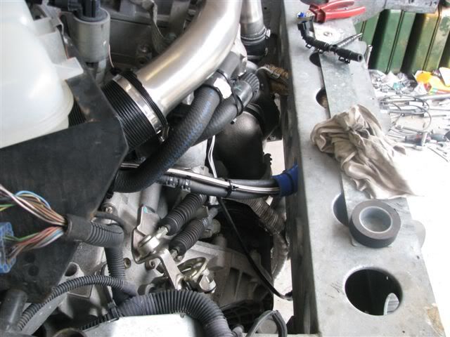

mijn naam is Andre uit Belgie. Even mijn wagen voorstellen hier.
Een Dbilas turbocharged 2.2 speedster. (En ja, ik ben op de keuring door geraakt!) :mrgreen:
mods:

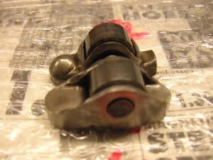

Cat cams : 242° en 10,2 lift met uprated nokvolgers
AfbeeldingAfbeelding

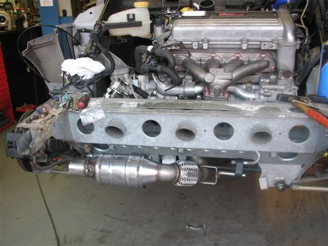

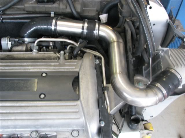

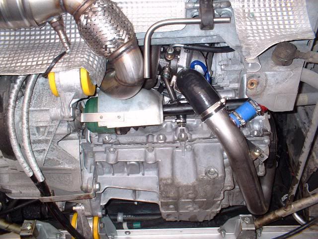

Dbilas turbokit

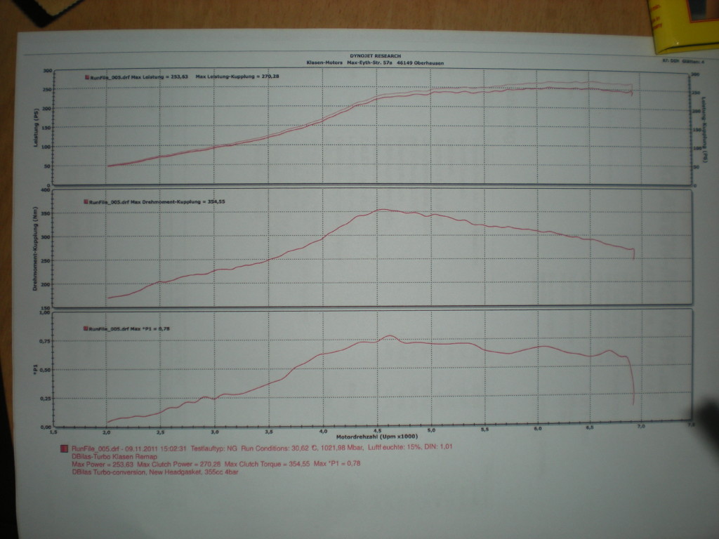

Dit alles laten mappen bij Klasen motors en resultaat:
Dus van 147pk/203 nm naar 270pk/354nm :twisted:

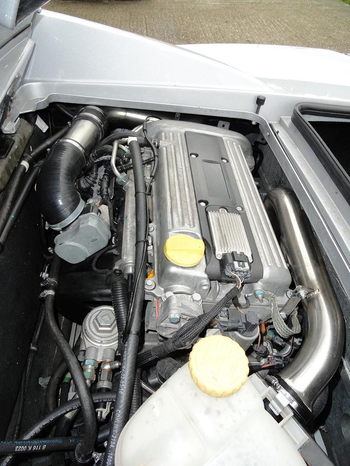

Bovenaanzicht:
Grtz

Wauw dat is nogal eens een upgrade. En heb je dan behalve de moter ook nog iets gedaan aan de remmen en de versnellings bak? Of kunnen die al dat geweld wel aan? (ben zelf geen speedster eigenaar... :roll: )

Wat de remmen betreft, gewoon andere (EBC) remblokken volstaan ipv de standaard rotzooi. Ik heb trouwens toch niet veel mogenlijkheden ivm de belgische wetgeving.
