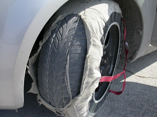

Autosock lijkt een goede oplossing, maar ...
Enkele testen (Consumentengids feb 2004, Duitse Stiftung Warentest) ...
De winterband bleek op sneeuw en ijs beter te presteren. De AutoSock is hooguit geschikt voor vlak terrein en voor regio\'s waar nauwelijks winterbanden gebruikt worden. Slijt snel. Trekkracht is 98% van winterbanden (ketting=150%).
In de test is de AutoSock afgewaardeerd op ijs en slijtage. Als een vervanger voor de traditionele sneeuwketting is dit product niet aan te raden.

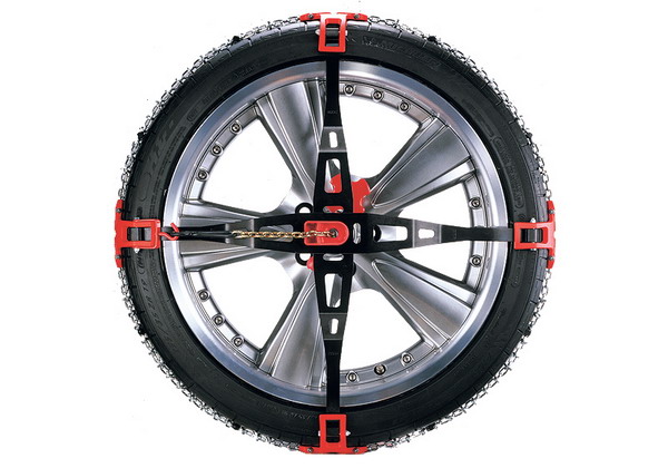

Een paar (duurdere, maar betere) alternatieven:
Maggi Trak (rond de €280)
Maggi Trak.jpg (62.14 KiB) 1876 keer bekeken

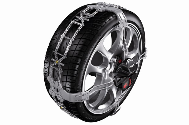

Thule (rond €380)
Volgens verschillende testen, blijven, eender wat je koopt, sneeuwkettingen de beste keus
