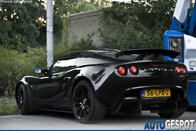

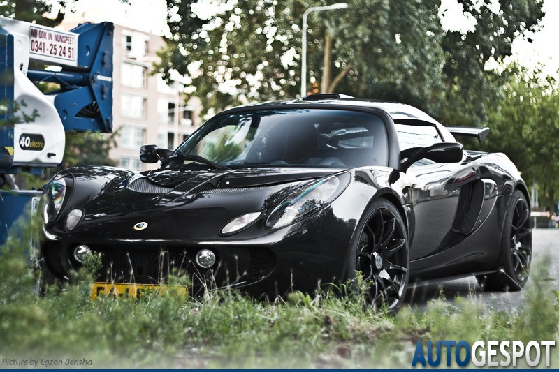

Kent er iemand deze velg?
Ik vind ze schitterend, en nee, het is niet die nieuwe TRD velg van Elise shop.

Tuurlijk, als over tuning gaat, dan moet je bij mij zijn.WimC schreef:Kent er iemand deze velg?

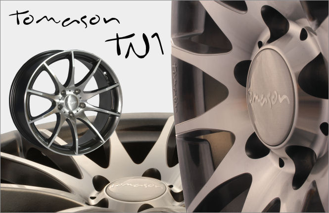

Die velg is de 10-spaak spidervorm, zijnde de Tomason TN-1 Maar dan wel in het zwart gezet speciaal voor die klant.
Te bestellen/verkrijgen bij elke zelfrespecterende banden/velgenzaak.
(indien nodig wijs ik je wel eentje aan in uw buurt)
Meer info : http://www.tomason.de

Opgelet met de ET-waardes.
In 7x16" vooraan zijn ze te krijgen met ET40 in 4x100, jet hebt ET31 nodig, kan met spacer van 10mm opgelost worden.
In 8x17" achteraan heb je ET38 nodig, ze worden aangeboden in ET35. Dat zal wel geen probleem opleveren in stuurgedrag.
Op de foto zijn de velgen vooraan en achteraan blijkbaar even groot.

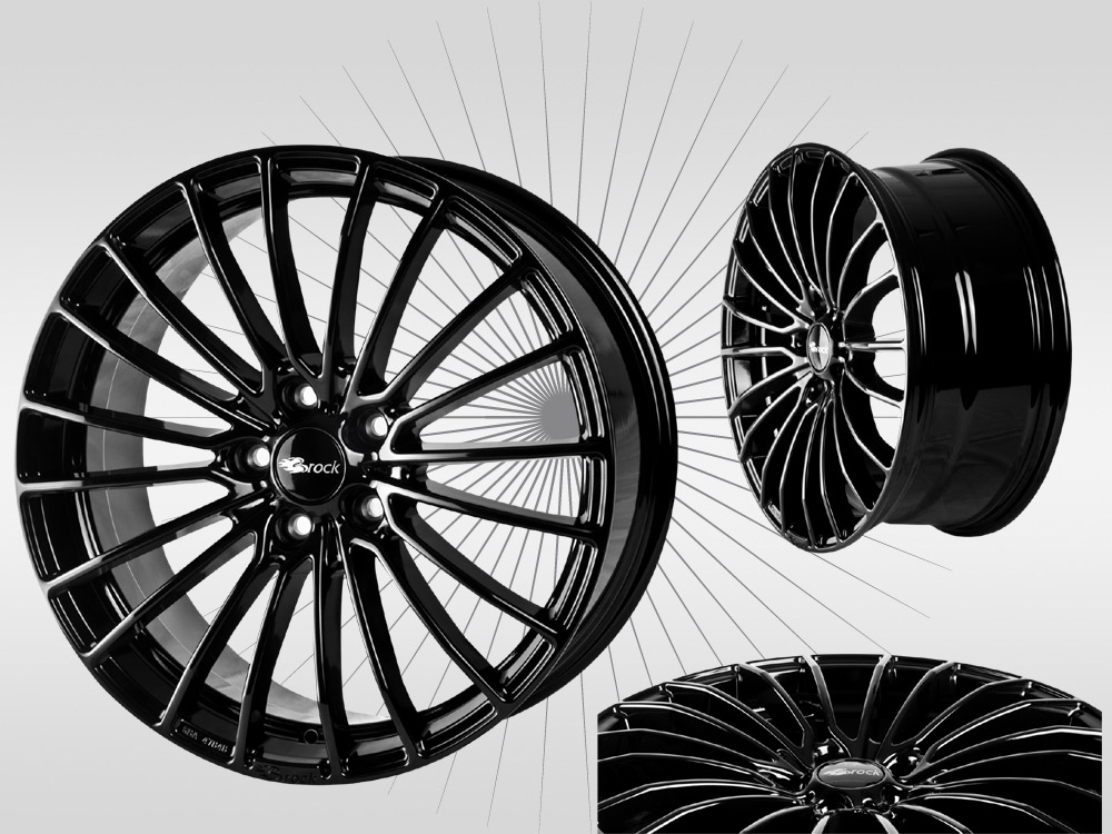

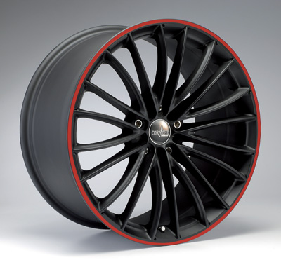

Alternatieven in zwart zijn Brock B24 Black (blinkend) of Corniche Le Mans (matzwart).

En dat zijn deze:
Mooi met een gouden JPS randje
enMooi met een gouden JPS randje
Re: Knappe velg voor Exige ... maar welke is het?
Tomason's vind ik dan ook mooierExploded schreef:En dat zijn deze:en Mooi met een gouden JPS randje

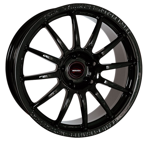

Dan kan je beter voor de Team Dynamics gaan, zijn bijna identiek, direct in 't zwart (scheelt ook weer in prijs) en ze zijn uiterst licht (minder onafgeveerd gewicht).
Capitol heeft zo'n setje klaar staan, komt morgen onder de Cup 260.

Peter, die zijn helemaal anders van model hoor!BDC Peter schreef:Dan kan je beter voor de Team Dynamics gaan, zijn bijna identiek, direct in 't zwart (scheelt ook weer in prijs) en ze zijn uiterst licht (minder onafgeveerd gewicht).
TD's zijn zeer goed door hun lage gewicht, maar kwa lookt vind ik ze toch iets midner.
Kijk maar es goed

ik heb zo'n setje Team Dynamics Motorsport Pro Race 1.2. Vind ik persoonlijk niet mooi, maar wel handig als 2e set velgen (set originele exige Y velgen met T1R regenbanden, en TD met A048 droogweer banden )...
