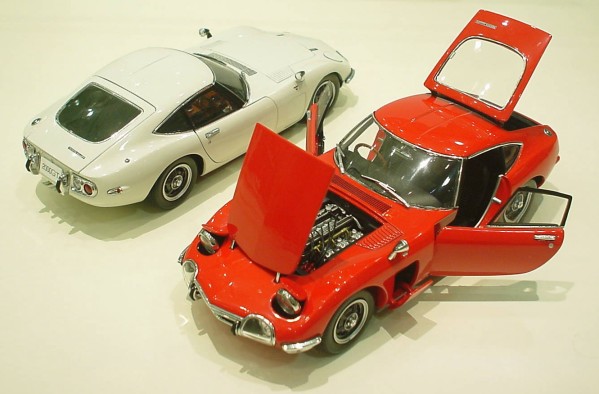

Tijdens m'n dagelijkse surfuurtjes op het WWW stootte ik op iets opmerkelijks ...

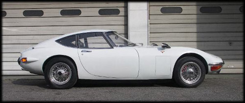

Iedereen kent wel de legendarische Toyota 2000GT. Maar wisten jullie ook dit?

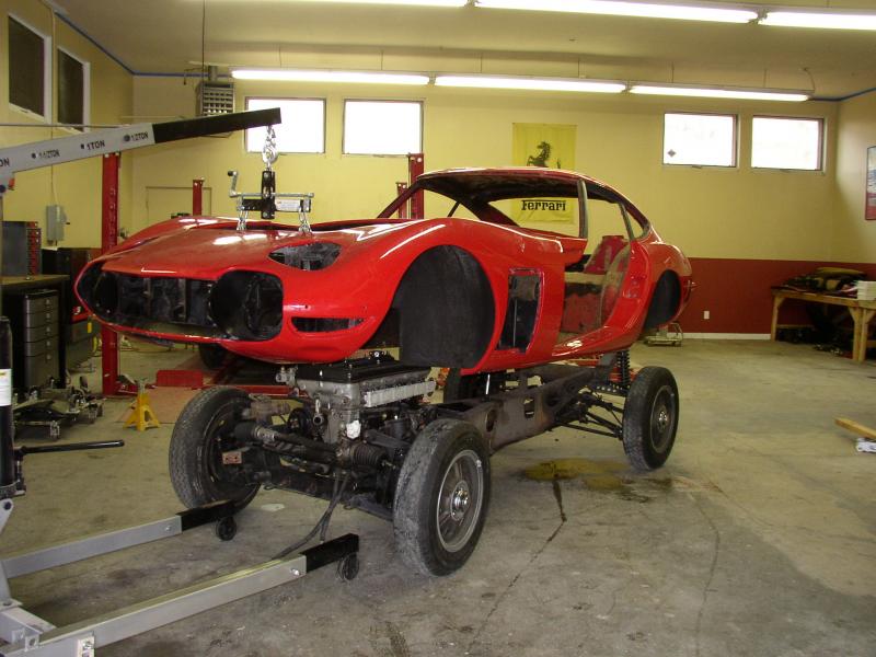

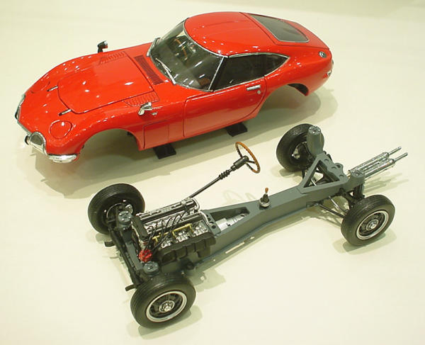

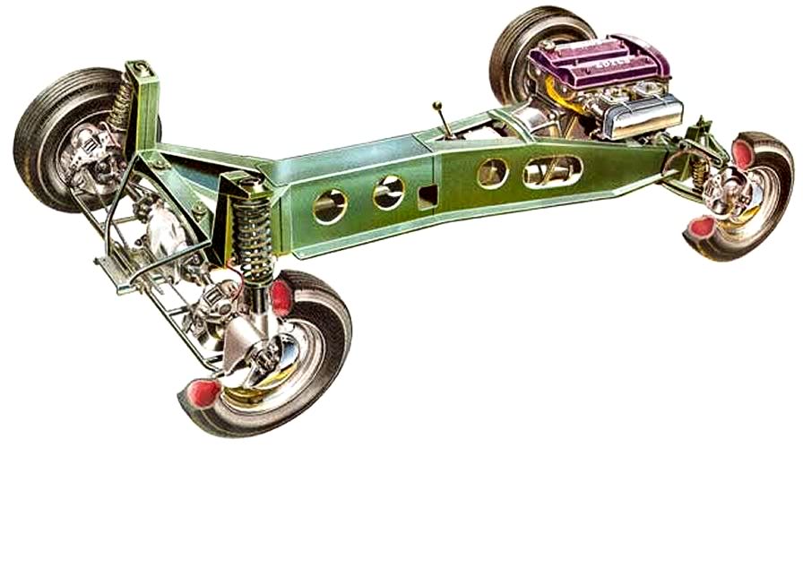

M'n oog viel op een modelautootje, en meer bepaald op het onderstel ... Dit wekte toch m'n nieuwsgierigheid ...
De geboorte van de 2000GT is nogal verwarrend.
Het was Nissan (en niet Toyota) die oorspronkelijk in 1963 opdracht had gegeven aan Albrecht Graf von Goertz, een in New York gevestigde industrieel ontwerper (voornamelijk bekend als ontwerper van de 503 en 507 BMW's) de opdracht gaf om een GT te styleren.
Yamaha werd aangeduid om het prototype te bouwen, maar Nissan sprong van de boot af op het laatste moment, waardoor Yamaha vrij was het design-pakket verkopen.
Het verlieslatende Toyota had in de 60er jaren een oppepper nodig.
Het eerste rijdende prototype werd voorgesteld de Tokyo Motor Show in 1965 en wordt twee jaar later gecommercialiseerd .
Merkwaardig is, dat in die tijd, de wagen enorm leek op de Europese merken.
De vorm had veel weg van een Jaguar E Type ...

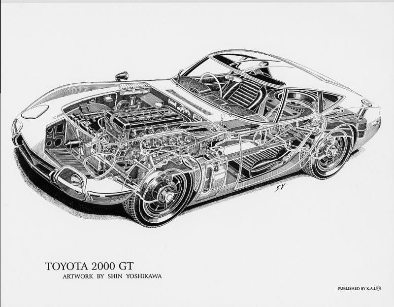

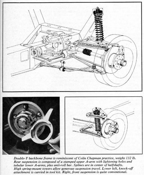

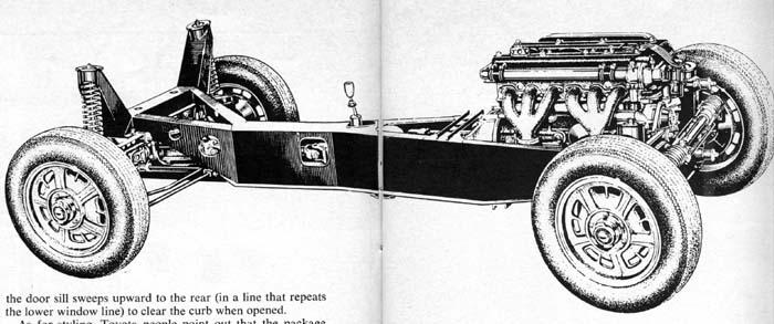

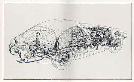

Het ontwerp leunde sterk aan de Lotus Elan, waarvan de Japanners het chassis hebben "geleend", duidelijk te zien op de foto's ... Alleen de achterwiel ophanging lijkt anders te zijn. De GT heeft achteraan ook dubbele Wishbone onafgankelijke wielophanging Dat de auto een opmerkelijke wegligging (hoe kan het ook anders), is het minste wat we konden verwachten.

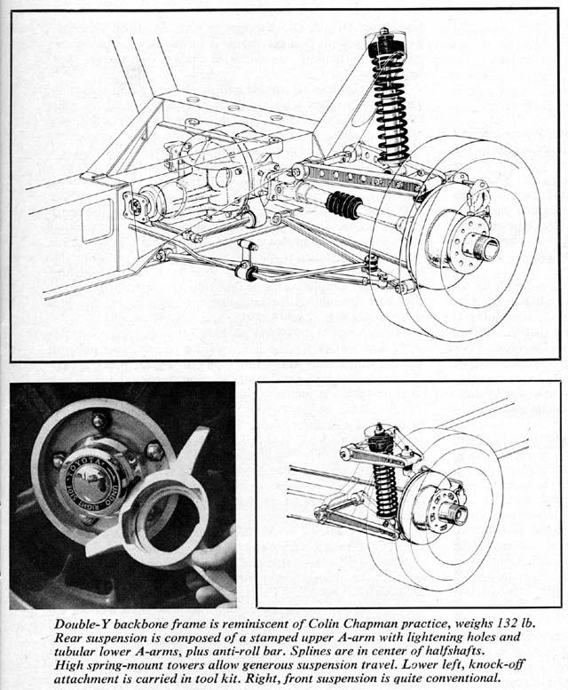

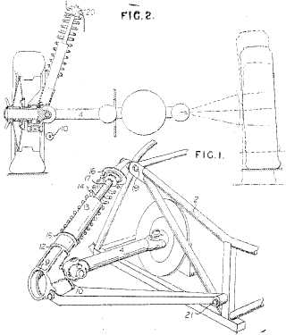

De achterophanging van oa de Elan maakt gebruik van de zogenaamde Chapman strut. Dit is een patent van Colin chapman uit 1957, waarbij de bovenste wishbone vervalt. De schokdemper zit geintegreerd in de wielnaaf. Zonder licentie kon Toyota dit niet gebruiken. De gelijkenissen zijn anders wel treffend ! Interessante post !

Ook belangrijk om op te merken is de positie van de schijfremmen. Bij Lotus zitten die tegen het differentieel waarbij de remkrachten door het chassis worden opgenomen zonder de geometrie van de ophanging te wijzigen. De oplossing van Lotus bevat veel minder onderdelen, is daardoor lichter en heeft ook minder wrijving.
Enige zwakke schakel is de rubber koppeling, ipv steekassen, die nogal de neiging hebben om door te scheuren bij stevig gebruik, of als er olie op terecht is gekomen. In tegenstelling tot de steekas kan deze niet griperen bij slechte smering, wat de werking van de ophanging dan ook niet kan beinvloeden.
Chapman was een clever ventje !
