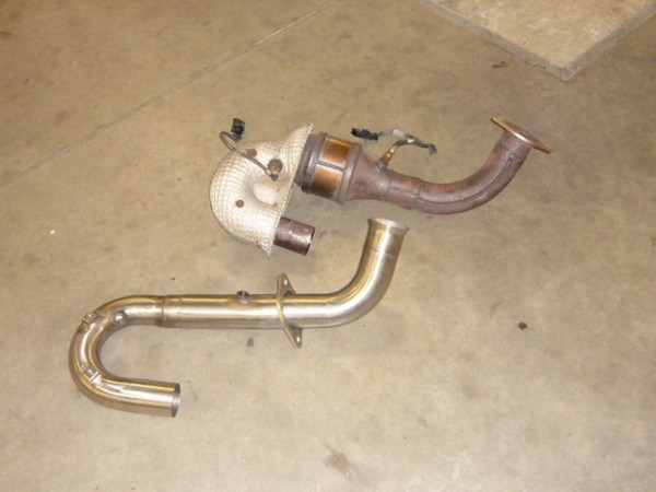

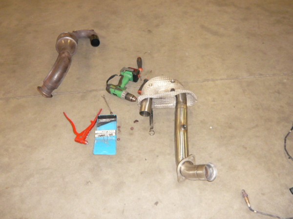

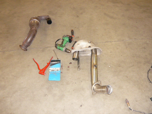

Re: cat replacement pipe voor Elise MK2 (toyota motor)
zit erop . geluid is mooi al heb ik" gezien het gladde weer "niet te veel gas gegeven maar zelf aan een laag toerental klinkt ie al beter dan voordien. wat foto's van de montage . groeten van bart
