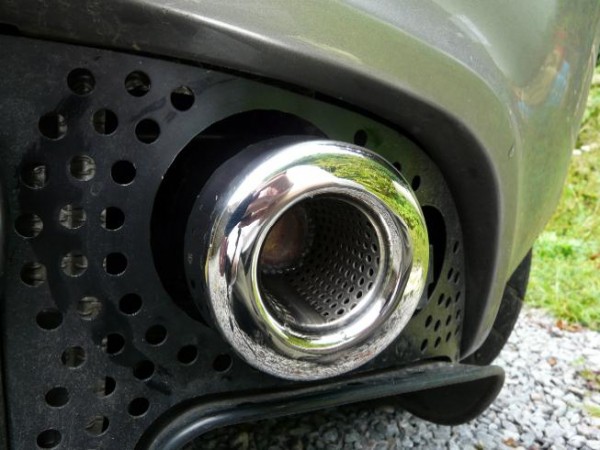

met de abarth uiteraard geen problemen aan ge zien er bijna geen geluid uitkomt.

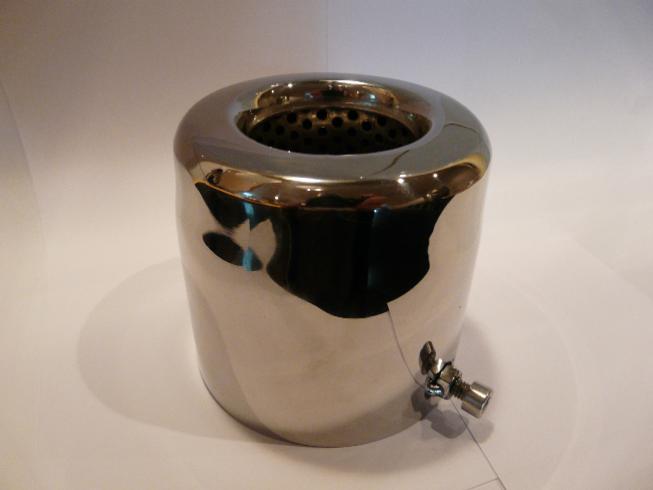

wie verdeelt zo'n supertrapp dempers in vlaanderen en wat zou dat moeten kosten ? Heb niet de bedoeling daar dag in dag uit mee rond te rijden, enkel voor op circuit waar 95dB limit geldt.

Ik denk dat je zo'n supertrap kunt vinden bij Racing Shop Piessens in de Bosschaertstraat in Antwerpen. Zijn supervriendelijke mensen. Bel eens even op of zo zoiets nog verkopen.
De versie die ik vroeger gebruikte zag er wel wat voorhistorischer uit dan het exemplaar op de foto hierboven.
