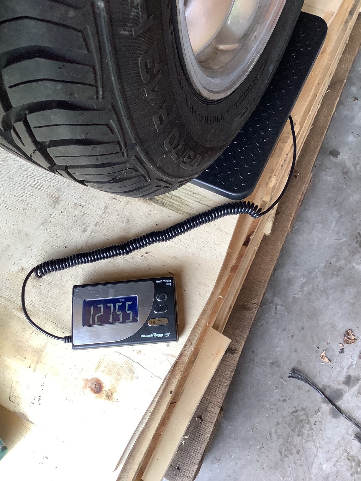

Na de afkeuring wegens falen op de ophangingstest wist de stationschef ook nog te vertellen dat vooral lichte auto’s met weinig gewicht op één as soms falen op de test met de trilplaten, ook het feit dat de schokdempers schuin staan zou de test beïnvloeden, maar het kan toch ook goed want links was de test goed, rechts minder, er was ook nagekeken of er visueel iets mis was rechts met de bevestiging van ophanging of torsiestang, ook was uiterlijk aan de schokdemper niets abnormaal opgemerkt, ook geen van beide schokdempers lekte olie, want een olielekkage is sowieso afgekeurd
Het kon dus toch maar alleen van de schokdemper komen, of ook eventueel een gewichtsverschil tussen links en rechts, dat zou eerst gecontroleerd worden, als de gewichtsverdeling goed zou zijn zou ik schokdemper demonteren.
Dus eerst eens het gewicht op de voorwielen links en rechts wegen
Links is dat 127,55 kg
image0 (3).jpeg (585.51 KiB) 13692 keer bekeken
Rechts is dat 152,05 kg
Dus links is 25 kg lichter, maar is wel zonder reservewiel, en dat zit links vooraan in de neus, met reservewiel komt daar dus links 13 kg bij, dus nog verschil van 12 kg, verschil is wel bewust gekozen want is bij leeg voertuig, met bestuurder verandert dat weer, zelf weeg ik 100 kg, omdat ik zo goed als in het midden tussen de assen zit gaat er 50 kg naar de achteras en 50 kg naar de vooras, ik zit echter niet in het midden van het voertuig, maar aan de linkerkant van de centrale chassisbalk, van die 50 kg extra van de bestuurder naar de voorwielen gaat ongeveer 1/3 naar het rechtervoorwiel of 16 kg, en 2/3 naar linkervoorwiel, of 32 kg.
Met mij achter het stuur en reservewiel aan boord is dan de gewicht
Rechtsvoor 152 + 16 = 168 kg
Linksvoor 127 + 13 + 32 = 172 kg
Is dus perfect in evenwicht, zeker als ik alleen ga touren, neem ik een passagier mee verandert dat wel een beetje, maar neem zelden een passagier mee die zwaarder is dan mij, op de keuring wordt de test van de schokdempers ook gedaan met iemand achter het stuur, dus een verschil tussen de belasting van de voorwielen kan niet de oorzaak zijn van het testverschil tussen links en rechts, dus de ophanging rechts moet uit elkaar.
