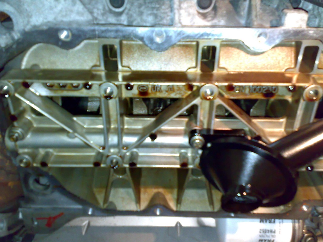

de enige die beter wordt van de water naar olie koeler is de verkoper van deze gadgets ,circuit gebruik daargelaten ,bij straatgebruik zal de olie echt niet te hoog oplopen in temperatuur zonder de koeler waardoor het weggegooid geld is
je wilt twee dingen olie en koelvloeisof zo snel mogelijk op bedrijfs temperatuur zien te krijgen dit was 50 jaar geleden zo en volgens mij is dat nog steeds niet veranderd :mrgreen: :mrgreen:
je kunt beter 55 € uitgeven aan een door landrover ontwikkelde olierail die de oude te zachte aluminium rail vervangt en ter controle de oude heeft partnr LCN100230

billie schreef:een water naar olie koeler is bij extreem circuit gebruik zinvol,maar gebruik je de elise alleen op de openbare weg dan wil je dat de olie zo snel mogelijk op temperatuur komt en heeft een oliekoeler meer negatief effect dan positief buiten de kosten van de koeler
rustig warm rijden de juiste OAT antivries 50/50 en absoluut geen koelvloeisof is volgens mij het enige wat je kunt doen ,voor de rest is het geluk als je 50-60-70 duizend kilometers haalt met de originele pakking
Emiel schreef:Warm rijden voorkomt normaliter een HGF.
Ik zie de water naar olie koeler juist zinvol op een andere manier.
Ik zie de korte variant overigens ook niet als een olie koeler.
Hoe wil men olie koelen met 80/90 graden koelvloeistof als de olie 90/100 graden is met zo weinig volume....
Normaliter ben ik ook tegen een druk thermostaat tenzij je circuit rijd.
Maar de Elise is nogal een uitzondering.
Als de water naar olie koeler lang genoeg is, dan zal deze tijdens de opwarm fase, de koelvloeistof en de olie gelijkmatiger opwarmen.
Door de drukthermostaat zal er eerder "koude" koelvloeistof erbij komen , de water/olie koeler houd dan gelijkmatiger de olie en de koelvloeistof allemaal op temperatuur.
Door de druk thermostaat is het blok minder warm voor die open gaat en is er minder "koud" golf , zoals ze de huidige winter nu bestempelen ;)
De reden dat ik niet in een korte variant geloof is dat je volume moet hebben om het effectief te maken.

Emiel,ik ben in 1977 begonnen als monteur bij een merkdealer en heb vanaf toen vele en vele koppakkingen vervangen van vele verschillende merken van 1000 cc tot 12 liter motoren (geen tikfout )en altijd gewerkt volgens de voorgeschreven fabrieks specificaties ,wat inhoud als er een modificatie was andere koppakking of aanhaalmoment dit uitvoeren,bij de ROVER K-SERIE is de modifcatie MLS koppakking ontworpen door POWERTRAIN en de OLIERAIL ontworpen door LANDROVER ,wanneer dit wordt gedaan bij een HGF dan doe je wat je moet doen en de rest is geld weggooien
dit wordt bij de FREELANDER /MG/ROVER zo gedaan waarom moet er bij de elise altijd dingen bij verzonnen worden :?: :?:

dit schreef een ex medewerker van POWERTRAIN
There are too many people on here who think they know about head gaskets, bolts and oil rails ! If you havent worked in the industry dont comment !

Emiel ,die mensen in de industrie hebben zeker gelijk als ze zeggen dat het blok ontwerp problemen geeft,maar als je de originele koppakking ziet lijkt het wel of hij door een achterlijke is ontworpen zo een iele afdichtingen heb ik nog nooit gezien
ik wil wel een keer langskomen met de originele pakking en dan kun je zelf je oordeel geven
