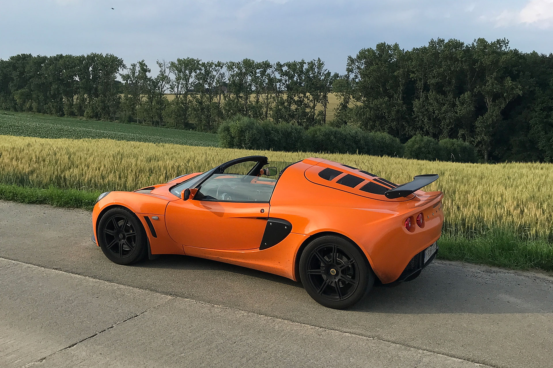

3e is nog altijd alsof je in een pot vijzen zit te roeren. Verder wel echt een top auto, totally love it :)
Nog wat foto's van tijdens rondrit verkenningen:

Knappe foto's van een knappe wagen!
