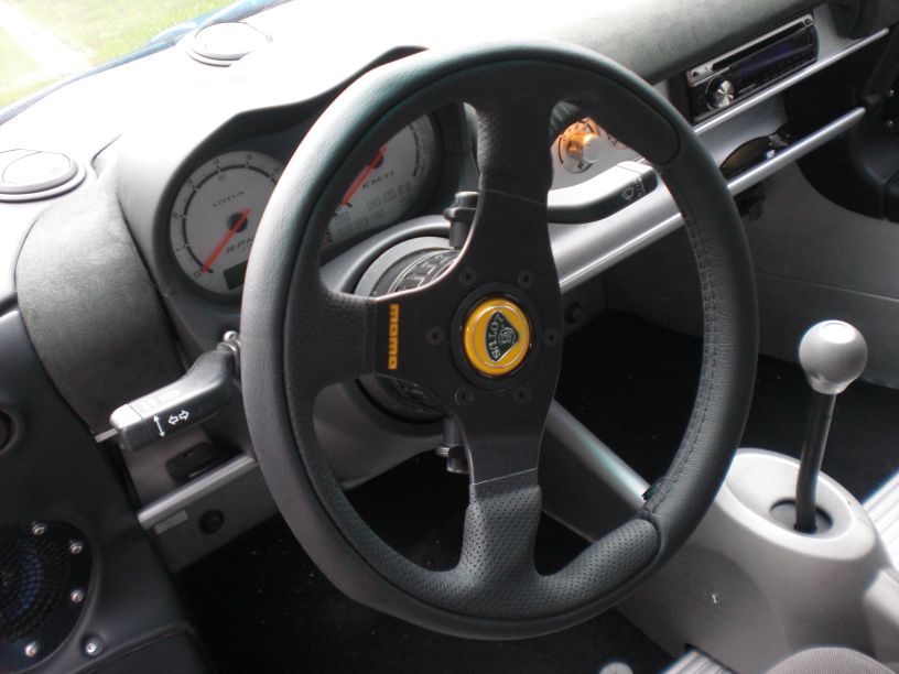

Langs komen mag altijd, ik heb op dit moment wel de koplampen binnengebracht om te polieren, dus ritje wordt moeilijk, maar je kan er altijd eens in gaan zitten natuurlijk. Foto:ceetee1979 schreef:Als het mogelijk is zou ik het stuur op uw Elise wel eens willen zien. Kermt is toch niet zover van Sint-Truiden. Dus als je eens tijd hebt dan wil ik best wel eens langskomen als het zou mogen natuurlijk

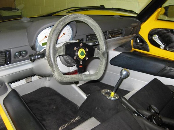

in de mk1 heb ik zo een stuurtje maar voor volledig rond te draaien is dat wel wennen , is ook afneembaar, met deze stuur heeft men wel meer plaats aan de benen .
