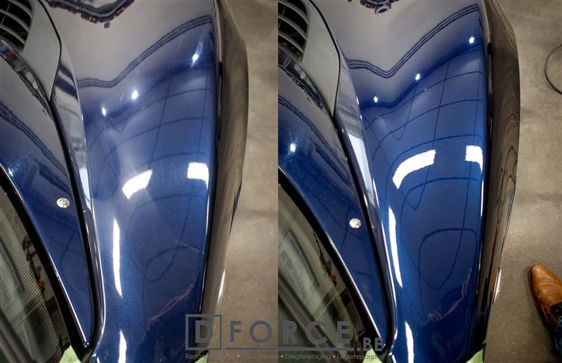

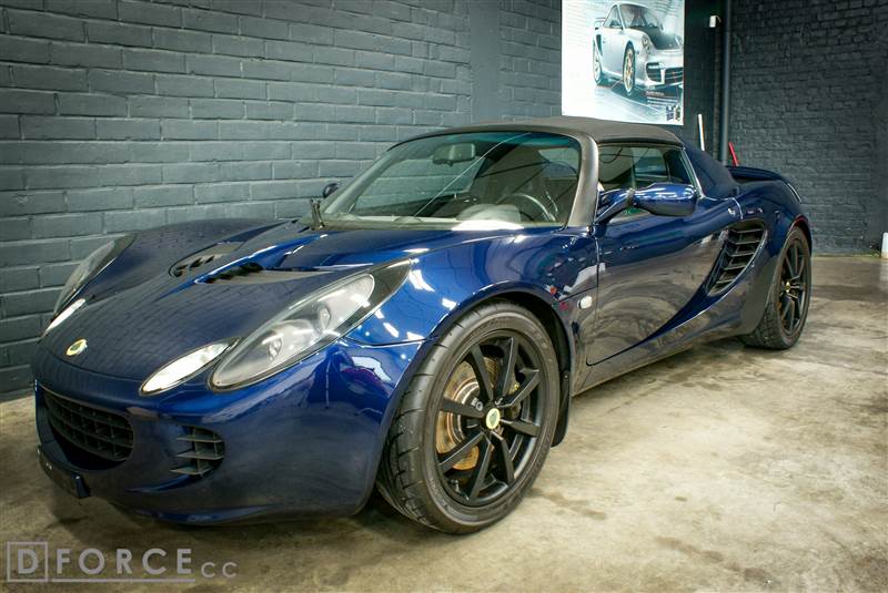

Hoewel de kilometerteller van deze Lotus Elise nog niet bijster hoog staat,
heeft deze toch al een zeker leeftijd.
En dat was zeker ook zichtbaar,
de wagen had last van diverse lakdefecten zoals Marring, Cobweb en RDS'en (random deep scratch),
Verder was een diepe glans en reflectie ook spoorloos.
Op deze wagen hebben we onze Dforce behandeling in combinatie met een uitgebreide lakcorrectie uitgevoerd.

De laklaag werd in 5 stappen gecorrigeerd en als laatste stap werd gebruikt gemaakt van Essence om de glansgraad te maximaliseren.
Na het corrigeren werd een lakvoeding (glaze) aangebracht, hiervoor kiezen we op dit type kleur steeds voor Black Light,
gezien dit product geoptimaliseerd is voor dondere lakken.
