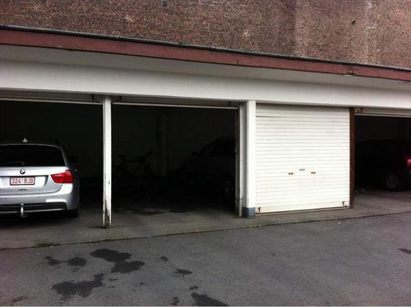

De zoektocht gaat door: mijn bod op de smalle garage ligt te laag, vrees ik.
Nu staat op minder dan twee kilometer van mijn huis deze garage te koop, en ik vraag me af wat jullie daar van vinden.
Mijn zorg is voornamelijk dat de auto in de winter geregeld een week of vier zal stilstaan. En dus zoek ik eigenlijk een goed verluchte stalplaats waar het bovendien niet vriest. Nu, ik weet niet hoe belangrijk dat laatste in realiteit is. Deze garage is wellicht niet vorstvrij. Voor de batterij zal dat geen onoverkomelijk probleem zijn: die kan ik er indien nodig makkelijk uithalen om thuis aan een druppellader te hangen.
Maar hoe zit het met de invloed van vorst op de algemene staat van de auto, op lange termijn? Als ik een Elise koop is het namelijk de bedoeling om 'm vele jaren bij te houden.
Wat is jullie ervaring?

Het is bijzonder goed mogelijk dat er door vorst lak problemen ontstaan.
Niet iedere elise heeft er last van gelukkig, maar helaas een heleboel wel.
Van S1 van 1997 tot Exige van 2010 sowieso, latere modellen geen idee.
Dit lijkt te gebeuren doordat er vocht in het polyester zit/zat en/of in de lak tijdens het spuiten.
Zodra dit bevriest dan krijg je een soort van puisten onder de lak. Deze trekken niet meer weg.
Ik heb heel veel rekening gehouden hiermee met het lakken van mijn auto. Helaas hield de CV ketel er mee op voor 2 weken in de winter toen we niet thuis waren en ik heb alsnog een 3 tal blaasjes onder de lak.
Even wat foto's opgezocht op een Lotus forum om het te laten zien :
