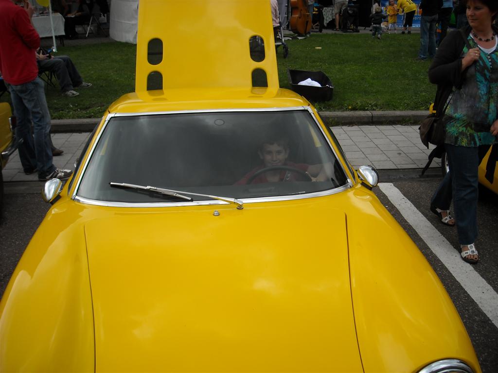

Ik ben opzoek naar raamlijsten en hoeken voor een Lotus Europa twin cam.
Mocht iemand ze hebben liggen of weten te liggen dan hoor ik het graag.

van alle onderdelen nodig voor de restauratie van een Lotus Europa twin Cam en Special zijn de raamlijsten het moeilijks te vinden, de 4 aluminium hoekjes zijn geen probleem, de blinkende stukken wel
zelf heb ik ook meer dan een jaar gezocht om bij mijn Europa Special dit aanvaardbaar op te lossen
de Europa S1 en S2 hebben nog de voorruit in een raamrubber maar vanaf 1970 moesten auto's in de USA geplakte vooruiten hebben ( voor veiligheid?) vermits de US de voornaamste markt was voor Lotus werden vanaf toen de voorruiten gelijmd, hiervoor werd de raamomlijsting ( carosserie) aangepast, dus een rubber zoals bij de S1 en S2 gaat niet
om bij een Europa het dashboard los te maken moet de voorruit er uit, en bij demontage wordt de omlijsting beschadigd, de originele omlijsting is ook niet tijdsbestendig en moet tijdig vervangen worden
omdat een aantal Elan's deze omlijsting ook gebruiken is er veel vraag naar en is bijna nergens nog te vinden, er werd/is dus gezocht naar een bedrijf die deze in voldoende hoeveelheden kon reproduceren, verleden jaar omstreeks april waren er terug ter beschikking, ik heb toen direct een volledige set besteld ( wel prijzig, maar beter duur te koop dan niet te koop) bij Matty UK, de kwaliteit was echter ondermaats, ook was de breedte niet goed, bij Matty hebben ze die dan zelf eerst trachten te monteren op een Europa, maar was zeer moeilijk ( de geleverde lijsten zijn recht en moeten geplooid worden naar de voorruit ( best eerst verwarmen) zij waren niet tevreden over het resultaat en ze wilden feitelijk deze lijsten niet verkopen
na lang zagen heb ik toch verkregen dat ze mij een set verkochten en opstuurden, ze konden natuurlijk geen waarborg geven en ik mocht ze niet terugsturen of geld terugeisen, ze zijn dan bij mij aan huis door een gespecialiseerde firma ( nee niet Carglass) met veel moeite geplaatst, wel niet op de voorgeschreven wijze, eerst is de ruit geplakt en twee dagen later is de ( bewerkte) omlijsting aangebracht, ik ben ook niet tevreden van het resultaat en moet vooral aan de bovenkant de lijst nog centimeter per centimeter beter aanbrengen, raamlijst moet daarvoor eerst verwarmd worden, nu dus niet de moment
je mag altijd naar mijn Europa komen kijken als je wil
hier in elk geval een foto van mijn gemonteerde voorruit er zijn echter alternatieven, Banks Engineering UK verkoopt geschikte zwarte rubberprofielen aan de lopende meter die je dan zelf moet snijden, ze worden dan wel zonder de hoekjes gemonteerd ( die zwarte Lotus Europa die op RetroAuto Brugge stond had de voorruit op die wijze gemonteerd) bij een zwarte Europa valt dat niet zo op, bij ander kleuren?
foto van deze zwarte Europa
een goed autoruitenbedrijf kan de voorruit altijd wel inplakken en er misschien wel een sierlijst mee op bevestigen, kijk misschien daar eerst eens rond voor info
veel succes
hugo

de chrome omlijsting is origineel en vind ik ook het mooiste, en ik tracht mijn Europa zo origineel mogelijk te houden, heb eens een foto gezien van een gele Europa met dus die zwarte omlijsten, en was feitelijk geen zicht (vond ik toch) want vloekt met de andere blinkende onderdelen ( spiegels, bumpers, omlijsting zijdeuren) het kleine achterste ruitje zit wel in een "gewone" zwarte rubber ( is origineel ook zo), maar dat valt niet zo op omdat dat ruitje wat verdoken zitFrederik schreef:Wel veel mooier met zo'n originele chrome omlijsting ...
Had totaal geen idee dat het zo 'n lastig karwijtje is geweest.
op de topic van DIRK510 zijn onlangs ook foto's geplaatst van een Europa Twin Cam of Special ( deze zijn te erkennen aan de afgesneden acher/zijvleugels) ook in het zwart rubber raamomlijsting
mensen die een Lotuskalender hebben moeten maar eens kijken naar de maand november en zich de voorruitomlijsting van deze auto voorstellen in zwart
