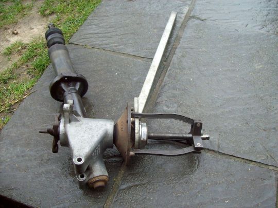

Gisteren heb ik met lage kosten een hub puller gemaakt voor de elan met de centerbolt .
Neem een oude wielbout en zaag de top eraf , steek op de wielas uw wielspanner en zet hem vast met de afgezaagde wielbout , Plaats de puller met de haken op de wielspanner die nu als trekplaat dient . ( dit voorkomt het kromtrekken van de hubs )
Toch heb ik nog last om 1 los te krijgen . tips welkom

Deze toch bedoelde je?
'k Veronderstel dat je die ene toch wel los hebt nu? :?
