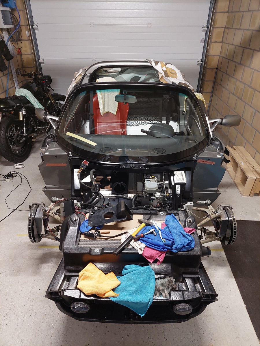

Deze winter terug in de garage gedoken om een lang uitgesteld werk aan de lotus eindelijk eens uit te voeren.
Het is al enige tijd dat de ontkoppelings pedaal squeekt bij het induwen. Dan doe ik er wat vet aan maar bij een lange rit, is het weer van dat. Toch wat een pret bederver.
Het is nogal een klus, de front clam moet er terug af.
Ik vond een manual op het web, die me aan de gang zette, maar ik week al vlug af van de werkwijze in de manual. Deze vond het nodig om in chaufage wissellaar gaten te koppen om 3 bouten los te draaien. In de plaats heb ik onderdelen van de chaufage verwijderd.
