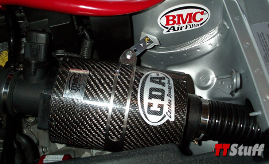

Dus denk ik eraan terug een vervang element in mijn originele luchtfilter te plaatsen OF deze aan te passen door een carbon gesloten BMC open luchtfilter. Door het plaatsen van een BMC heb je toch de ideale instroom van verse lucht door een groter element én het voordeel van de BMC box is dat deze afgesloten is van het motorruim en je met een inlaatbuis via de voorbumper ergens koude lucht kan happen. Het extra leuke aan een BMC is dat je een leuke sound krijgt door de resonantie van de carbonbox.
Een BMC op maat voor de Elan bestaat niet, maar ik denk eraan deze eventueel te laten veranderen/aanpassen voor mijn Lotusje.
Iemand ervaringen?
K&N Vervang element
BMC CDA carbon intake

Zou je interesse hebben in een aangepaste BMC-oplossing?

Heb je de carbon airbox uiteindelijk getest ?
Ben wel benieuwd naar de resultaten...
Veel groeten !
Re: Elan (M100) intake/inlaat/luchtfilter?
Ruiz schreef: 26 apr 2020, 10:36 Hey Frederic,
Veel groeten !
Uiteindelijk niet, en ondertussen heb ik ook een Evora dus het tweaken is wat verschoven naar de Evora. :oops:
Ik vond geen degelijke en nette montage, dus heb ik het uiteindelijk niet gedaan.
Heb wel een vervang luchtfilter van K&N geplaatst. Uit verschillende reacties op fora bleek toch dat dit de beste optie is om frisse lucht binnen te krijgen bij de Elan.
