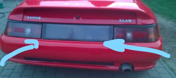

Ik heb mijn lotus elan m100 '90 nog maar enkele maanden. Op de keuring hebben ze een opmerking op mijn groene kaart geplaatst dat de nummerplaatcover niet reglementair is . Ik zal die dus moeten vervangen zoals de situatie nu is.
Met als gevolg dat als ik nu een controle krijg , de agenten op het keuringsformulier zien dat ik niet in orde ben met een boete tot gevolg.
De lotus elan m100 tot 92 zou gehomologeerd zijn met deze cover.
Heeft er iemand een homologatie document? Is er een bepaalde procedure die ik moet volgen om de opmerking op mijn keuringsformulier te laten verwijderen en zodat ik de cover erop kan laten staan.

Heb je een foto van die cover, want ik begrijp niet helemaal wat je er mee bedoelt?

de eerste elans hadden een plexi afdekplaat over de nummerplaat (achterkant wagen)
- nummerplaat cover.JPG (25.62 KiB) 23060 keer bekeken

Dat zal te maken hebben met de zichtbaarheid dan:
https://www.wegcode.be/actueel/1831-zic ... ekenplatenZij blijven te alle tijden zichtbaar en overdag bij helder weer leesbaar op een afstand van ten minste veertig meter.
Re: nummerplaat cover probleem bij de autokeuring
Koen, de Elan SE (niet de S2) is gehomologeerd met die plexi plaat en mag dus wettelijk gezien. Zo zijn er nog een 2-3tal wagens die dat hebben.mindp0wer schreef:Dat zal te maken hebben met de zichtbaarheid dan:
Zie : viewtopic.php?f=11&t=47&start=10

De plexi is inderdaad standaard op de Elan SE. Als mandataris van Lotus Cars Ltd. kunnen wij hiervoor een attest opstellen.
U kan ons contacteren Email: info@lotuscars.be - Tel 03 226 11 40
