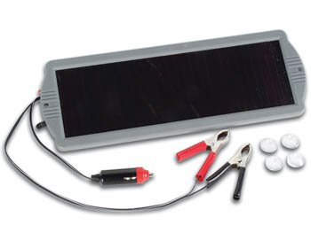

Nu lees ik dat redelijk wat mensen zo'n battery conditioner er aan laten hangen om de batterij in orde te houden. Die dingen steek je in het stopcontact of je koopt het solar model. Probleem is echter dat ik een ondergrondse parkeerplek heb en geen stopcontact of zonlicht dus...

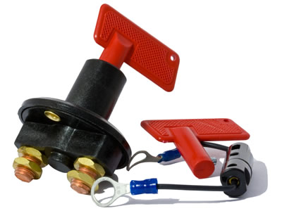

Als je geen druppellader kan gebruiken zou ik een "coupe-circuit" installeren. Op die manier koppel je de batterij los zodat de wagen (kleine verbruikers, alarm...) de batterij niet leeg kan trekken.
Hint : http://www.elise-shop.com/battery-switc ... p-779.html
Is een druppellader op zonne-energie geen oplossing? Er is toch regelmatig licht binnen de parkeergarage?

Frederik, bedankt voor de hele handige tips!
De solar zou op zich af en toe wel licht krijgen, maar de garage bevat maar ongeveer 10 auto's en het licht brandt enkel als er iemand in de garage aanwezig is. Hoop en al een half uur licht per dag schat ik.
Die eerste tip van jouw is echt wel wat ik zoek. Een snelle en veilige manier om de batterij te kunnen loskoppelen. Die ga ik bestellen! :)

Bekijk es goed die coupe-circuit van Elise-Shop, die heeft een geniepige startonderbreker als extra :-)
Volgens mij voor u dé oplossing ...
