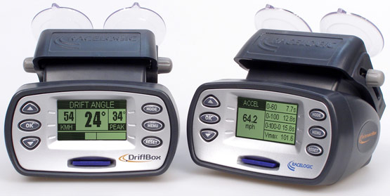

Mijn eerste verjaardagscadeau is ('n week te vroeg) reeds gearriveerd! 8-) :mrgreen: 't was eigenlijk al een hele tijd besteld, maar blijkbaar leveren ze vrij moeilijk.
Een Performancebox... voor in de Lotus (en andere). Ik heb deze performancebox gekocht voor privé circuitgebruik maar ook deels om iets leuks te doen voor het forum daar lees je meer over verder in het bericht.
Voor de mensen die het niet kennen dit toestel heeft eigenlijk 3 basisfuncties.
Laptimer
Met deze functies kan ik op circuit mijn rondetijden meten en ook loggen om nadien thuis te kunnen kijken hoe ik het gedaan heb en hoe ik mijn tijden kan verbeteren.
Performancemeter
- 0-60 0-100 0-100-0 tijden meten
- vliegwiel & effectieve wiel pk's meten
Logging
Loggen van rondes op het circuit, maar ook tijdens andere ritjes.
Hiermee zal ik in de toekomst alle Lotus ritten bij mijn verslag kunnen in kaart brengen op via Google maps. Dit belooft, dus ook een beetje voor het forum :)
Dit toestel is gekend om zijn zeer scherpe nauwkeurigheid, en wordt door oa. EVO, TopGear, AutoBild gebruik voor hun officiële tests. Dit was voor mij een van de redenen waarom ik gekozen heb voor dit toestel. Er bestaan nog andere merken en toestellen, die zelfs veel cooler zijn, maar jammer genoeg niet zo nauwkeurig.
Mensen die eens willen weten hoeveel PK ze nu hebben kunnen dus bij mij terecht (tegen kleine vergoeding) :)

Het toestel werkt met GPS ontvangers. En natuurlijk is het gewicht van de auto zeer belangrijk om de juiste resultaten te halen. Dit is een van de parameters MOET ingevuld zijn voordat het toestel (correct) werkt.
Ik weet ook wel dat dit toestel niet 100% correct is, ik weet wel dat VBOX tot op heden de enige performancemeter is wat de meest accurate testresultaten weergeeft. Er zijn nog systemen op de markt oa G-Tech... deze zou niet zo correct zijn als de VBOX applicaties. Is wel iets mooier bakje ;-)
Ge moet eens kijken op de website van dat ding, http://www.racelogic.co.uk ze hebben verschillende toepassingen dewelke ook veel in de racerij toegepast worden. Zelfs met koppeling met video, voor de gekende videokes met verschillende beelden en gas, rem, toerental, speedo ... ze hebben super cool (maar duur) speelgoed.
Hier zie je wat van hun uitleg over de juistheid : http://www.racelogic.co.uk/?show=VBOX-Accuracy
VBOX wordt gebruikt door verschillende automerken, bandenfabrikanten ... auto- & tuning media, net omdat zij dé reputatie hebben ZEER nauwkeurig te zijn. Zie imposante referentie lijst op : http://www.racelogic.co.uk/?show=VBOX-Misc-Customers
Ik heb de VBOX niet gekocht voor de vermogenstest, wel voor de combinatie van laptimer (ik ga al wel es op circuit), performance meter (leuk om mee te spelen) maar ook zoals eerder gezegd voor de data logger. Op die manier kan ik de Lotus ritjes nadien op Google maps plakken en op het forum beschikbaar stellen. Leuk voor de toekomst denk ik...
Ik wil de VBOX ook inzetten om onze YPRES LOTUS DAY rit nog correcter (afstanden) te kunnen opmaken.
De bedoeling is wel om binnenkort eens met de Lotus op de testbank te gaan zodat ik inderdaad es kan vergelijken. Ik ben zelf benieuwd naar het resultaat.
Als de VBOX nu 180pk meet en ik doe enkele motorische veranderingen en ik krijg dan een meting van 190pk dan weet ik dat mijn aanpassingen lonen, als ik op de testbank ga zal dat misschien 178pk en 188pk zijn. Ik wil het gebruiken als indicatie, maar ben zeer benieuwd naar de resultaten omdat ze gewoon zo'n uitmuntende reputatie hebben...

Ben aan het studeren (handleiding - werkwijze) gisteren in de smart wat liggen mee prutsen en voor de powermeting moet je echt een procedure volgen en als je zomaar wat meet en duwt dan kom je er blijkbaar niet. Dusja dan maar de handleiding lezen hé ;-) (zoals echte Belgen eerst duwen en dan boekje lezen)
Eerst gewicht bepalen (weegbrug) dan power test (wiel-pk's) en dan erna een loss-test (verlies door banden, luchtweerstand, versnellingsbak...) (vliegwiel pk's).
Ik las daarnet in de handleiding dat hun meting op <5% correct is. Voor een dergelijk toestel vind ik dat wel zeer correct. En is vooral handig bij het tunen, zo ga ik een paar runs doen om te zien hoeveel pk's (ongeveer) ik maak op alle standen van mijn regelbare Chiptuning.
Sowieso ga ik binnenkort eens op een 'echte' testbank gaan om dan eens te toetsen hoe correct het toestel wel is voor zijn power meting. Ik ben benieuwd :)

Misschien een woordje uitleg, toen ik dit aan het posten was viel het me binnen dat ik nog weg moest, vandaar :)
Ben dus een mooi kalm stukje baan gaan opzoeken om eens de 0-100 tests te gaan doen. Na wat rondgerij kwam ik een gloednieuw stuk tegen naast de vaart in Ooigem. Gloednieuwe tarmac en geen verkeer (was nog niet afgewerkt)
Om mijn 6.6 te halen heb ik toch een 5-tal runs moeten doen. Ik zal eigenlijk meestal rond de 7.5sec, en ik probeerde wielspin zoveel mogelijk te beperken. Naar mijn mening is wielspin verlies en is het beter dat je toch iets minder fel vertrekt met dus meer grip. Dit bleek dus totaal fout te zijn... :roll:
De 3-4e run had ik meer wielspin dan verwacht en omdat het nu toch plezant aan het worden was, dacht ik -'k laat me es gaan- met als gevolg ik op 7.0 uitkwam. Tjens, mijn aloude gedachte/mening in één keer doorbroken. :roll:
Mijn 5e run was de beste, daar haalde ik mijn 6.6 -we zijn goe bezig- ;) mijn laatste run was 6.8. (fabrieksopgave is 6.7)
Toen merkte ik op dat de 3 personen in een bureel van een bedrijf in de buurt aan het raam stonden te kijken. Heb dan besloten weer weg te gaan moesten deze de pliesie gebeld hebben.
Gisterenavond heb ik samen met een kennis samen met zijn Mini Cooper S een eerste vermogentest gedaan en ik kwam uit op 144kw (~193pk) om een correcte meting te doen moet ik wel nog es herdoen want de baan was niet helemaal vlak + de procedure moet ook helemaal correct zijn. Dus binnenkort doe ik wel eens een aantal nieuwe metingen.
Toen ik op de weegbrug ging staan gaf de meter 1050kg aan, toch tot mijn verbazing want ik was van mening dat de Elan 1.200kg woog. :mrgreen:
Binnenkort meer ;)
