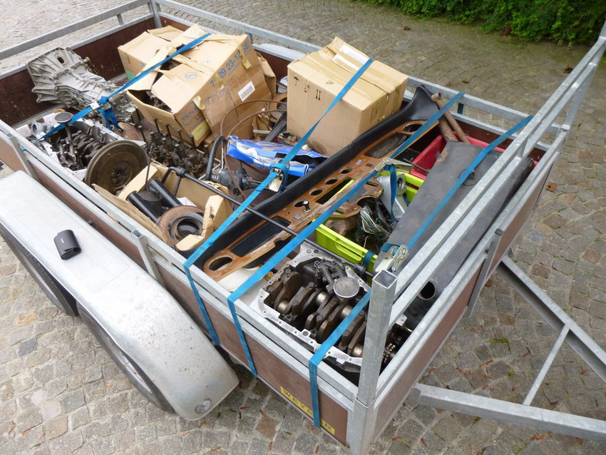

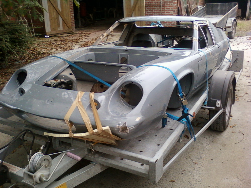

Ik heb net een restoratieproject gekocht namelijk een Lotus Europa S2 uit 1970.
Er is een beetje werk aan dus, en ik weet nog niet echt welke richting ik uit wil origineel of race of ...
Bedoeling is om hier de evolutie van het verhaal te posten met de nodige foto's.

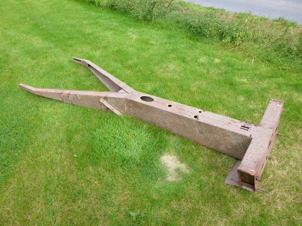

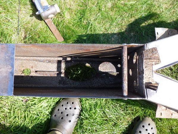

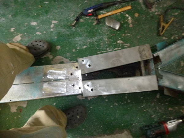

Ondertussen aan het chassis begonnen De onderdelen van het chassis zijn blijkbaar ooit in een bad gedompeld geweest om alle verf te verwijderen en dan onbeschermd opgeslagen.
Daarom ziet dat er nu zo roestig uit. Is eigenlijk hoofdzakelijk oppervlakteroest die er zo af is.

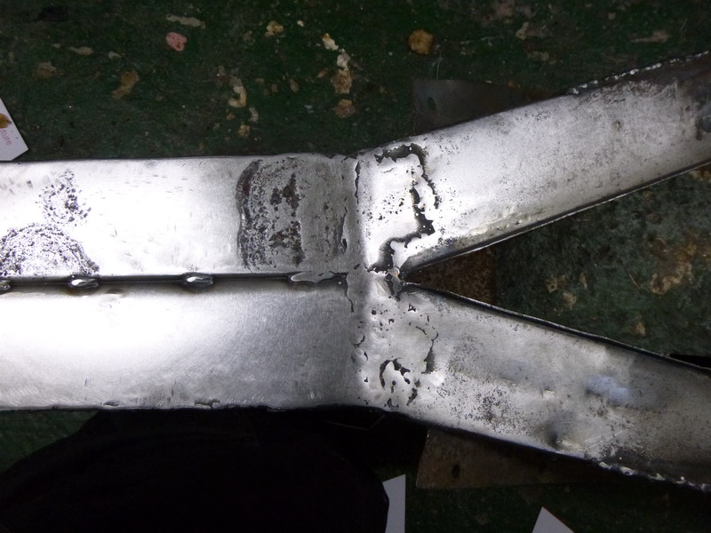

Achteraan onderaan was een plaat opgelast van 3 mm dik, deze afgeslepen om te zien wat eronder zat. Er vervolgens verder uitgeslepen tot alle werkelijke roest eruit is.
De links naar andere projecten had ik al gelezen voordat ik hier aan begon en waren interessante leesvoer.
- Berichten: 4
- Lid geworden op: 08 sep 2014, 08:16
- Auto: '70 Europa S2
Re: Restoratie Lotus Europa S2 1970

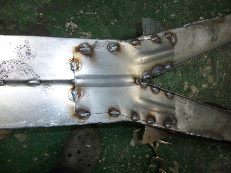

Vervolgens zo goed mogelijk in originele vorm hersteld met twee omgeplooide plaatjes 2 mm
De kleinere inzetstukjes zijn omgeplooid en binnenin aan het tussenschot en zijkanten gelast. Tenslotte een verstevigingsplaatje opgelast.
Volledig opgelast en wat afgeslepen.De kleinere inzetstukjes zijn omgeplooid en binnenin aan het tussenschot en zijkanten gelast. Tenslotte een verstevigingsplaatje opgelast.
