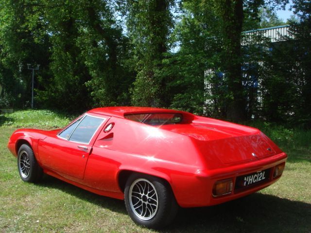

Hallo allemaal ,
Zoals jullie waarschijnlijk weten heb ik een tijdje geleden een Elan +2 gerestaureerd .
De lotus microbe is ergens blijven hangen want ik heb mij nu een RHD 1972 Europa met 47 look kas gekocht om volledig op punt te zetten .
De wagen is nu reeds voorzien van een gereviseerde R 1154 crossflow (Gordini) 807-05 motor .
De zetels zijn reeds herdaan net als de deurpanelen .
Tapijten en hemeltje moet ik nog in orde maken .
Nu enkele vraagjes ?
Heeft er iemand sjablonen van de tapijten set ?
Hoe zit dat hemeltje in elkaar ?
kan de stuurkant veranderd worden ?
Kan ik de remservo verwijderen zonder verdere aanpassingen ?
Iemand in het bezit van een waterpomp voor de crossflow engine ?
Ik zou graag de benzinetank vooraan plaatsen ipv achteraan bij die warme uitlaat ! wat denken jullie daarvan ?
Bedankt bij voorbaat voor de hopelijk vele antwoorden .

Hallo ,
De Elan +2 is inderdaad verkocht aan een kerel uit Ille de Re Frankrijk .
De restauratie van de lotus Europa 47 clone zit er bijna op .
Ik zoek nog de centercaps voor de wielen en de tapijtenset .
Tips welkom !!!
De motor R 807-05 is ondertussen volledig in orde en draaid als een naaimachine .
Ontbrekende waterpomp gehaald uit een Renault 17 .
Aantal PK ? ik weet het niet ? maar dat zal niet lang meer duren . Eenmaal helemaal afgewerkt ga ik hem zeker op een vermogenbank laten testen .
Ik hoop op 120 PK !! " na wat aanpassingen "
Ik heb ook beslist om de stuurzijde rechts te laten , dus dat probleem is al opgelost .
Ik heb Zondag LL een tripje gereden met de Europa en ik moet zeggen , eenmaal dat mijn 100 Kg lijf erin zit ! dat deze wagen heel snel en bijzonder vast op de baan ligt .
Ik moet er wel bij zeggen dat het wel wat gewenning vraagt in het begin .
Weinig zicht , heel laag bij de grond , Pedalen zijn smal en heel verweg !!!
Met mijn combats aan was er geen doen aan , Racerijslofkes aan en Go with that thing .
Ik zou graag de zetel helemaal achterin willen stellen zodat ik makkelijker in en uit kan , maar dan moeten de pedalen verplaats worden !
K'weet nog nie ????
Rijden is plezant maar mijn vrouw zegt dat ik er te oud voor ben !!!!!! The Bi....
We zullen wel zien !!!! wie er te oud is !!
