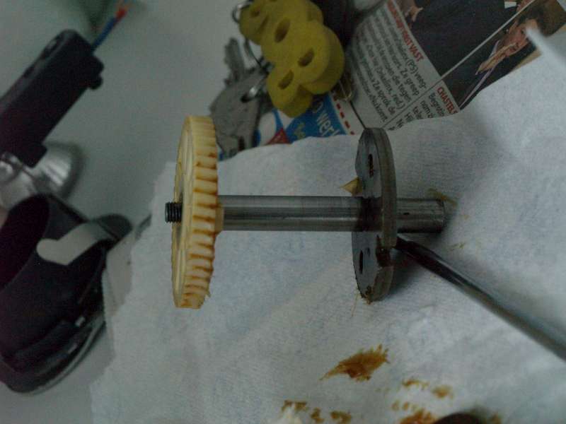

Dus de motor er af gehaald en het mechanisme open gedaan en ja hoor wat bleek?
Het witte tandwiel in teflon was op één bepaalde plaats helemaal uitgesleten waardoor de lichten bleven flappen half weg.
Dus nieuw tandwiel laten draaien en terwijl de machine ingesteld stond er nog 2 in reserve laten bij draaien.
Dus mocht er iemand ook dit probleem hebben ik heb er nog 2 te koop.

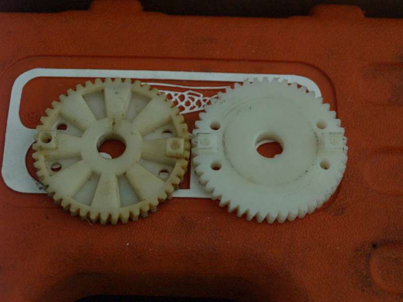

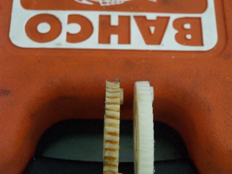

hier enkele foto's van het oud tandwiel en het nieuw.
links het versleten en rechts het nieuw,<br />je kan mooi de slijtage zien.

Mooi Pascal.
Doet me bijna denken aan een ruitenwissermotor.
Mare ... die oude tandwielen zijn een beetje uitgehold in de flanken.
Die nieuwe zijn vol.
Geen schrik dat je wat trager zult zijn, met al dat bijkomend gewicht? :mrgreen:
:lol:

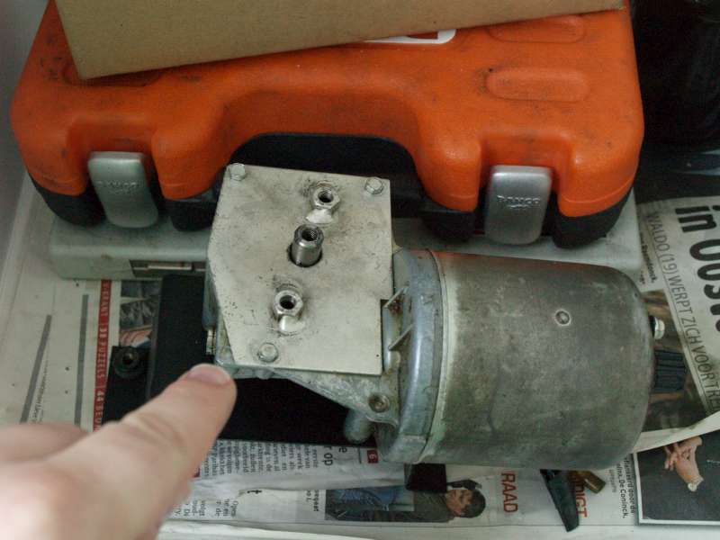

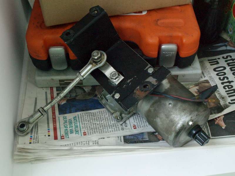

Bericht door vasseur »
Didier schreef:Mooi Pascal.
Dit is ook een ruitenwisser motor die men toen der tijd ombouwde als lichten tiller.
Bij de s1 zit er maar 1tje en vanaf de s2, 2stuks.
Vandaar die slijtage, omdat alle gewicht op die enkele motor kwam.
aan de afwerking van het plaatje waaronder het tandwiel zit kan je mooi zien dat dit in kleine hoeveelheden werd gemaakt en waarschijnlijk ook nog in zijn ontwikkelingsfase zat.
