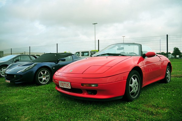

De Lotus ziet er momenteel (13/08/2008) zo uit.
Lotus Elan op de Nachtrit 2008 georganiseerd door Lotus Verhiest in Oostende.

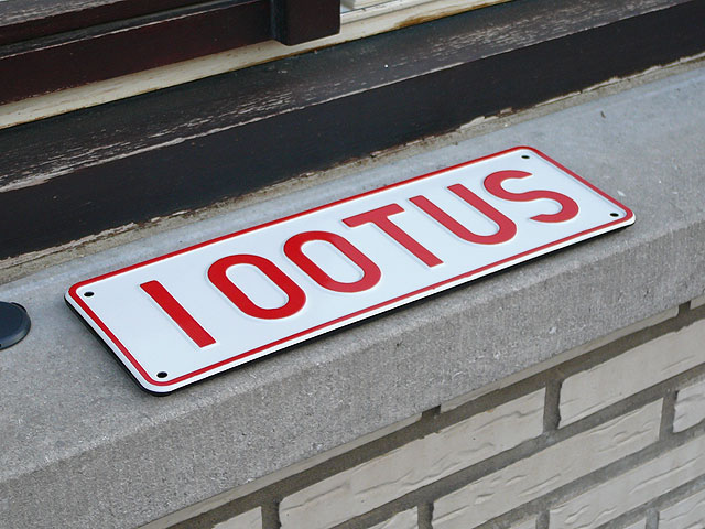

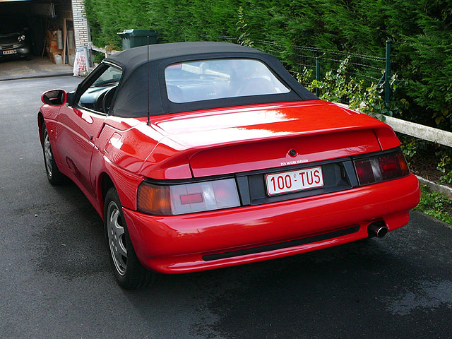

Op een speciale wagen hoort een speciale nummerplaat thuis. Ik liep al jaren te tobben welke originele plaat ik zou willen, tot ik te horen kreeg dat de nieuwe combinaties dit jaar nog beschikbaar zouden komen. HOERA!! 8-)
Achteraan: 100.TUS (lees : LOO.TUS)
Officiele nummerplaat 100.TUS
Vooraan: (kleine tikfout) :ugeek:
Vooraan met tikfoutje :)

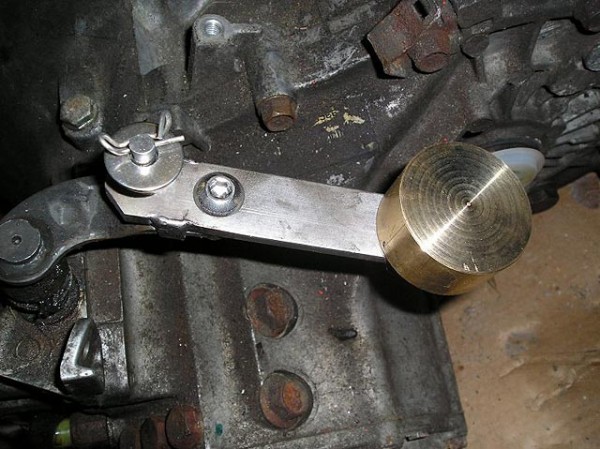

3.) Shortshifter
Mensen die ooit een Elan hebben gereden weten dat de Elan een heel 'stomme' gangwissel heeft. Ik zeg altijd " 't is gelijk in ne pot mayonaise roeren..." de gangweg is enorm lang, liggen ver uiteen en liggen ook heel los. Via een Engels forum ben ik in contact gekomen met iemand die zelf een shortshift heeft ontwikkeld. Gezien deze persoon meerdere sets verkocht heeft aan de forumleden daar en iedereen zeer tevreden was, heb ik er dan ook snel eentje besteld. Ik had echter enorm geluk, hij had eigenlijk geen set meer in voorraad, maar wilde er nog eentje maken uit wisselstukken die hij liggen had. Dank u Dave!
Shortshift mod
Shortshift mod

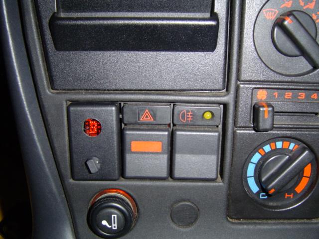

4.) Mountain chip (chiptuning) met switcher
Gezien ik AP Racing bigbrakes had besteld was het ethisch toch wel iets meer verantwoord het motor vermogen op te krikken. Wagen sneller maken is 1, maar hem ook kunnen stoppen is een ander verhaal. Veel mensen vergeten dit bij het tunen van een motor.
Via verschillende buitenlandse Lotus fora ben ik (alweer) bij een Engelsman terechtgekomen, deze gast heeft zijn eigen mappings ontwikkeld voor de Lotus Elan. Deze ontwikkeling loopt al sinds jaren, massa's testbank-runs, de ervaringen en feedback van de verschillende forumleden hebben geleid tot een optimaal set programma's om het vermogen tot over de 200pk mogelijk te maken. Ook hier was iedereen enorm te spreken, dus heb ik beslist de chip aan te kopen samen met het optionele switcherboard. Met dat switcherboard kan ik 16 verschillende programma's on the fly (al rijdend) instellen/veranderen om zo de turbodruk van 0.4 bar (150pk) tot 0.95 bar (+220pk) te regelen.
Chip + switcher
Chip + switcher
Dash switcher
Dash switcher

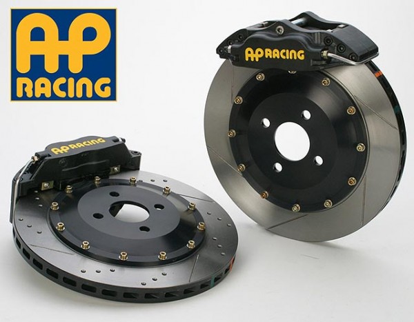

5. AP Racing bigbrakes
Mensen met wat Elan-ervaring zullen weten dat de remmen niet echt om naar huis te schrijven zijn. De wielen laten blokkeren bij een noodstop is praktisch onmogelijk, is wel interessant om niet te slippen... maar snel stoppen met een Elan is niet altijd even simpel. Vandaar ik geopteerd heb voor "the best of the best" AP Racing! Op deze moment (13/08/2008) is mijn Lotus binnen om de remmen te laten monteren. Het is verre van een goedkope mod, maar als je eens op circuit wil gaan, of je wil de Elan op de limiet gaan rijden met +200pk dan is een rem-upgrade meer dan welkom, originele remmen zijn dan niet echt meer verantwoord.
AP Racing bigbrakes
AP Racing bigbrakes

Bij de montage van de remmen hebben ze gemerkt dat er 2 rechtse remklauwen in de doos zaten, dus zijn ze moeten stoppen. :|
Na een telefoontje naar AP is een correcte remklauw verzonden... :?
Vermoedelijke leverigsdatum maandag aanstaande.
Re: Frederiks '92 Lotus Elan SE
Remmen zijn gemonteerd, vandaag al eens gaan tonen en laten testrijden door Lotus Antwerp ;)
Echt testen heb ik nog niet kunnen doen (Lindsay was mee :roll:), maar zondag na de "Flanders Lotus Trip" kan ik zeker zeggen of deze mod écht de moeite en zijn geld waard was.

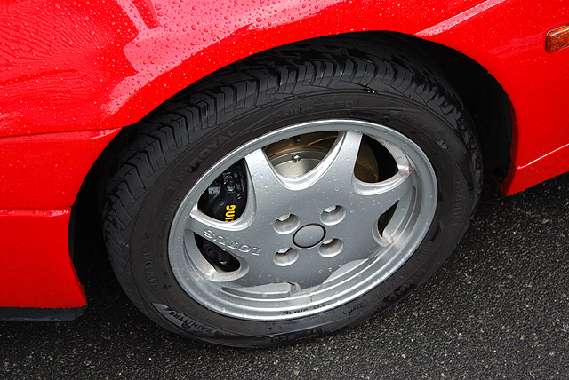

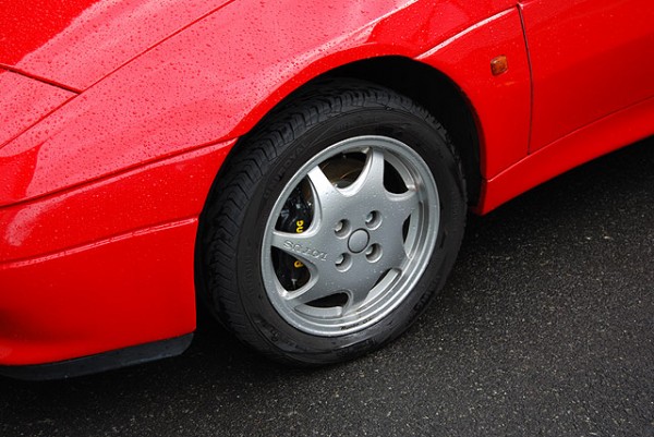

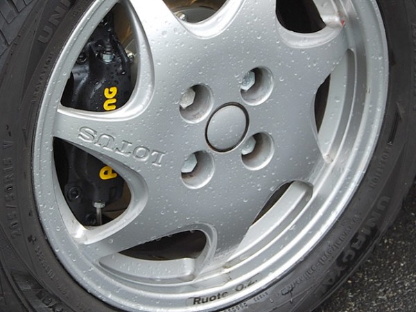

Vandaag een poging gedaan om de Lotus te wassen. Ik weet het het is een schande dat het zo lang heeft moeten duren, hij was nog steeds zeer vuil van de nachtrit ik enkele weken geleden heb gedaan georganiseerd door Lotus Verhiest (Oostende).
Ben nu al 2 keer moeten binnenlopen om te schuilen voor de regen dus vond ik het de moment om mijn AP Racing BBK (big brake kit = remmen) eens op de gevoelige plaat te zetten.
Bijdeze :
Lotus Elan SE met AP Racing bigbrakes
Lotus Elan SE met AP Racing bigbrakes - close up

Dit weekend op de Flanders Lotus Trip de remmen toch wat beter kunnen testen, ook echt de eerste keer voluit gegaan ermee (in de industrie zone - foei foei).
De remmen zijn toch een SERIEUS stuk beter tegenover OEM, ze grijpen goed en ik kan de wielen nu WEL laten blokkeren. Met de originele remmen ging dit gewoon niet. Ze pakken ook niet agressief en ik kan goed doseren.
Wat betreft uithoudingsvermogen heb ik totaal nog geen idee, de eerstkomende circuitdag zal dan wel uitsluitsel geven daarover. Ik ben zeer benieuwd alvast. :lol:
De look is wel dik OK hé, stevige grote stoppers in die kleine 15" velgjes, het was echt milimeterwerk, een dikke pluim voor FVH Motors.
Ik had er misschien een tikkeltje meer van verwacht, maar dat kan misschien komen omdat de verwachtingen echt hoog waren. En eerlijk gezegd rij ik er ook nog te weinig lang mee om echt 100% correcte feedback te geven.
