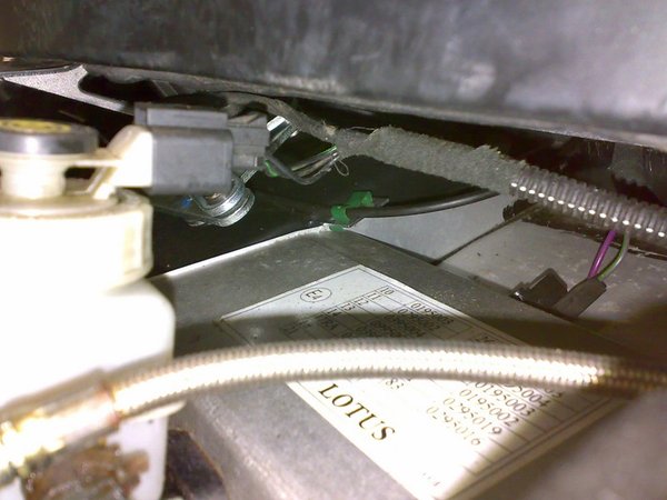

Bij mij is het anders. De klep voor voeten/ruit uitstroming heeft een armpje wat je kan zien als je ondersteboven op de stoel ligt met je voeten in de lucht en je hoofd bij de pedalen. Daarop zit de kabel. Zou dat ook zelf gemaakt zijn of zouden er door de jaren heen een update geweest zijn ?

zoals je het omschrijft hebben ze dit niet veranderd,bij een RHD blijft de kabel in de wagen maar wanneer je hem ombouwt naar LHD komt er een nieuwe luchtverdeler in en dan gaat de kabel naar buiten toe dit zijn dan ook nieuwe kabels die gebruikt moeten worden,ze hebben volgens mij helemaal geen LHD onderdelen gebruikt,ik hoop voor je dat ze het stuurhuis wel vernieuwd hebben
alle elises S1 zijn hetzelfde qua ombouw er is nooit een update geweest tussen 1996 en 2001
op het elise platform kun je de parts manuel downloaden zodat je de LHD onderdelen kunt zien
op de site van elise shop staan alle onderdelen die nodig zijn voor een goede ombouw omschreven

Ik had ook nog een foto gemaakt hiervan:
Als ik een "echte" LHD kachel wil, volstaat dat deze kit met 2 LHD kabels en 2 nieuwe water slangen ?
