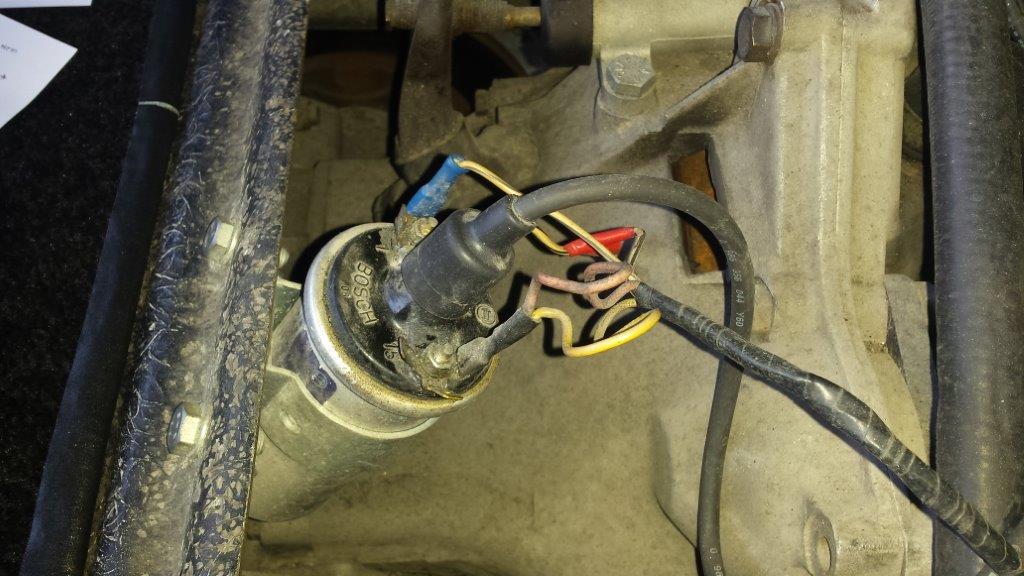

Geert, is deze het? (Foto van voor de motorrevisie)

Yep dat is je bobijn
stationair zal de bobijn het snelst heet worden.
Zoals ik zei, ontsteking in de uitlaat door harde knallen en benzinegeur wijst op onverbrand mengsel en dus haperende ontsteking.
Volgende zaken zijn gevoelig :
rotor en verdeelkap
bobijn
bougiekabels
bougies.
Vermits het probleem zich pas na een tijd voordoet en vooral na traag verkeer verdenk ik als eerste de bobijn. Let wel , t'is ook maar een diagnose op afstand.
Dus inderdaad bobijn vervangen. Maar let op door de juiste !!!
Je S1 heeft waarschijnlijk een weerstandsdraad naar de + van de bobijn en de bobijn hoort dan een 12V 1.5ohm versie te zijn. Op de + van de bobijn meet je , door die weerstandsdraad, dus geen 12V maar eerder 6V. Op het moment van starten krijgt deze bobijn via de startermotor een rechtstreekse +12V waardoor hij tijdelijk grotere vonken zal geven, maar zodra de startermotor stopt, dan valt hij terug op zijn 6V over de weerstandsdraad.
ALS : iemand die weerstandsdraad vervangen heeft door een gewone draad, dan krijgt die bobijn continu 12V en zal ze overbelast worden, heet lopen, kapot gaan.
In sommige auto's (zoals mijn S2.2) gebruikt men een gewone draad en een keramische weerstand van 1.5 ohm ( wit blokje). Het principe blijft hetzelfde als een weerstandsdraad.
ALTERNATIEF :
Dat heb ik gedaan : Ik heb de keramische weerstand ertussenuit gehaald en zet dus toch rechtstreeks 12V op de bobijn, maar ik gebruik dan ook een 12V 3 ohm bobijn ipv de originele 1.5 ohm bobijn.
Je kan dan ook de draad tussen startermotor en bobijn verwijderen.
Het klinkt allemaal wat ingewikkeld, maar is het niet.
Zelf gebruik ik nu een flamethrower epoxy coil 12V 3 ohm type 40611.
De weerstandsdraad of keramische weerstand is er tussen uit.
Ik heb nieuwe bougiekabels gestoken en iridium bougies.
In de verdeler zijn de contactpunten vervangen door pertronix ignitor ( zat er in bij aankoop).
Ik had gelijkaardige fenomenen als jij met mijn vorige defecte bobijn.
Geert

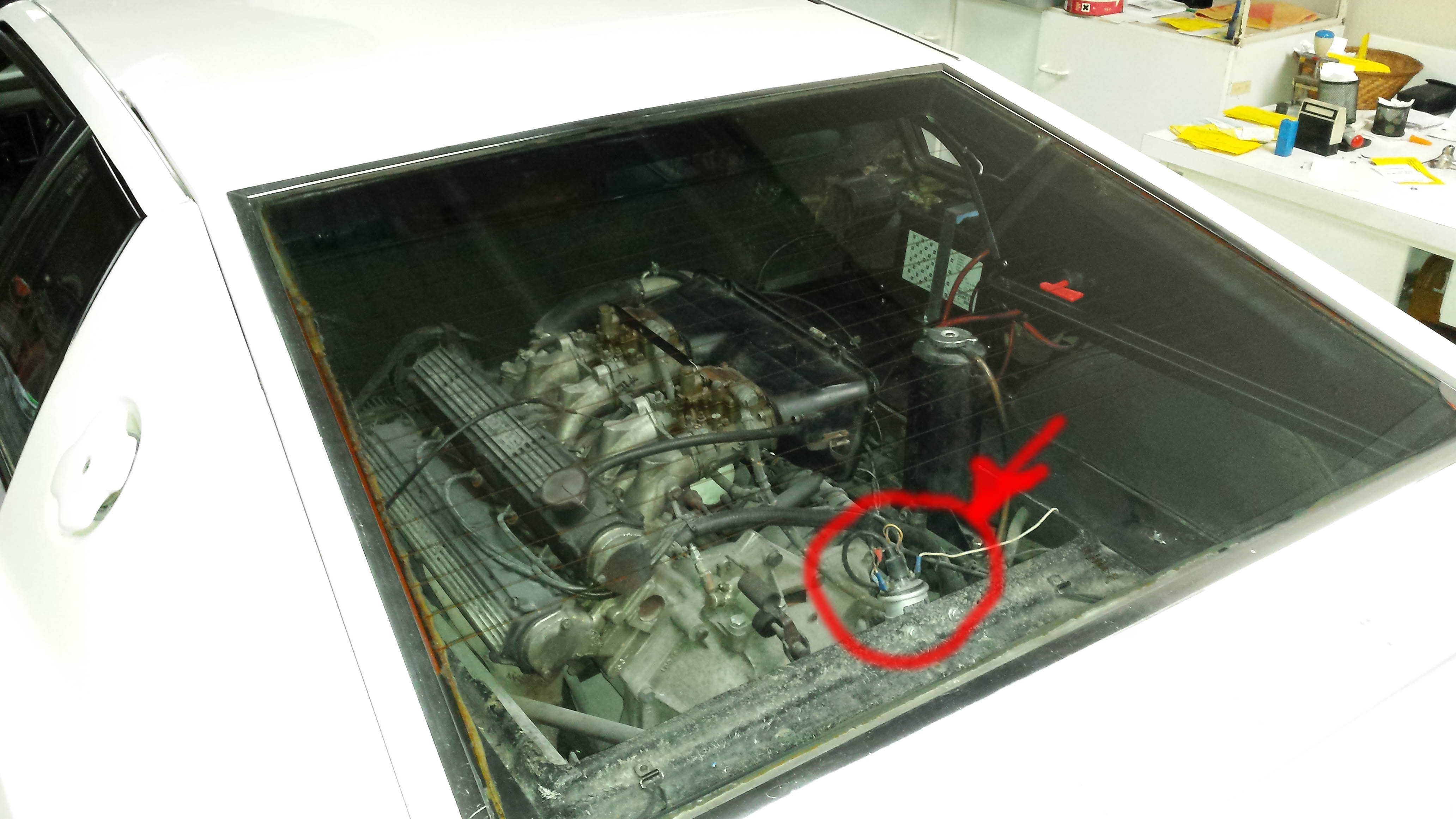

Hi Gents,
Vandaag eens de boel gaan uitmeten (auto staat op aparte locatie):
De weerstand die ik meet in de coil tss klemmen 1 en 15 = 2.6 Ohm (koude motor).
Na starten en ongeveer stationair een 5-tal minuten warmlopen meet ik tussen de 5.6 en 5.8 V DC. Blijft redelijk stabiel.
Na warmgelopen motor en stilleggen meet ik 2.9 Ohm. De coil is niet echt warm maar is misschien ook niet lang genoeg draaien.
Geven deze waarden een bevestiging op wat jullie vermoeden?
De weerstandsdraad zal dus nog aanwezig zijn, de coil doet alsof er niets aan de hand is maar ga ze vervangen.
Greets, Frederik
