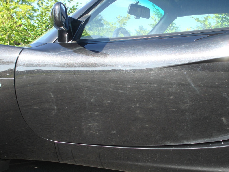

Een tijdje terug heb ik een Lotus Elise onder handen genomen van een forumlid en heb wat foto’s genomen van de verschillende stappen in de behandeling. Echter moest deze behandeling gebeuren in 1 dag, dus veel foto’s tijdens de werkzaamheden zijn er niet genomen omwille van de tijdsdruk.
De Lotus in kwestie is 9 jaar oud, heeft een zwarte metallic-kleur en wordt dagelijks gebruikt. Deze zaken zorgen er natuurlijk voor dat de lak na verloop van tijd z’n charme verloren is (dofheid van de lak, veel waskrassen aanwezig). Een grondige polierbeurt van de lak stond dus op de planning om hem terug te laten schitteren!

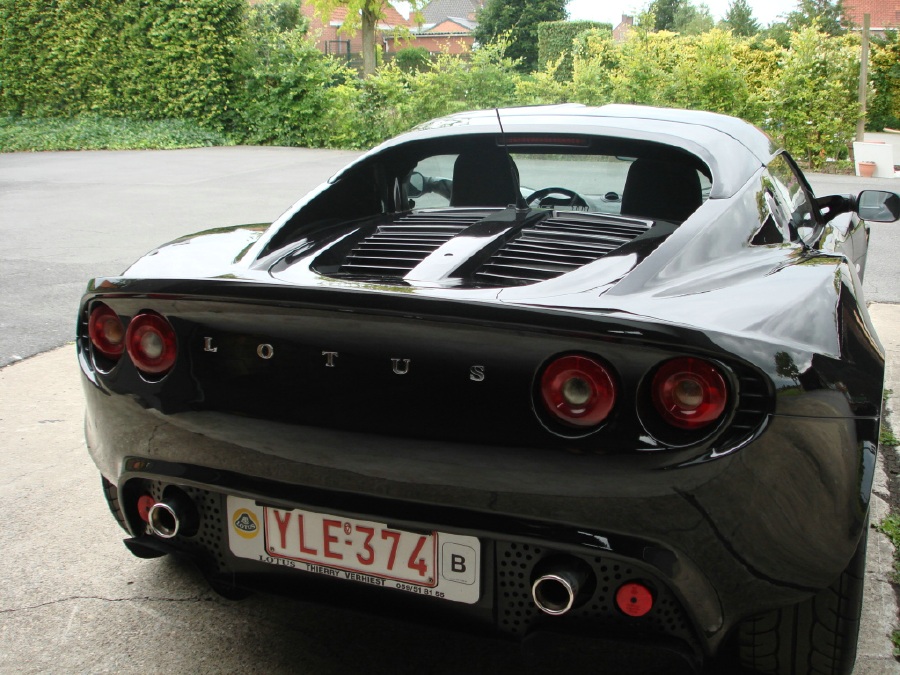

Aankomst van de Lotus

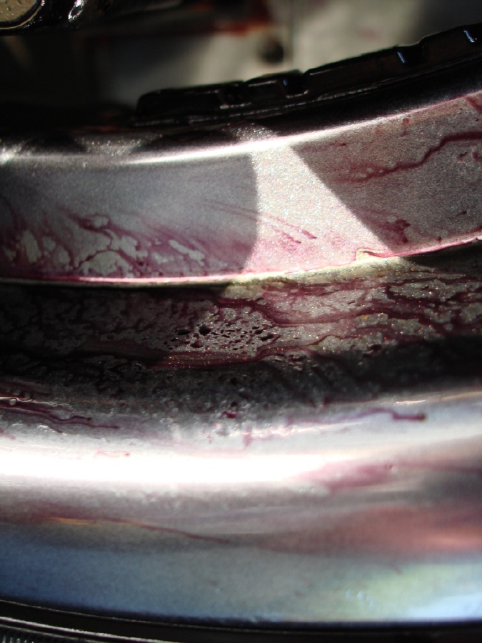

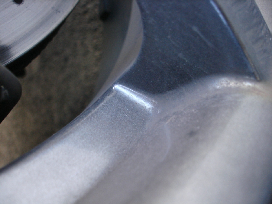

De velgen waren ook sterk vervuild, waarbij het vuil zich gaat opstapelen in de hoekjes van de velg. Dit werd allemaal zo goed als mogelijk verwijderd maar indien dit te lang aanwezig is, kan het de vernislaag van de velg gaan aantasten. Samen met de eigenaar hebben we na de behandeling kunnen zien dat er op sommige plaatsen corrosie zou ontstaan op de velg. Om dit soort zaken tegen te gaan, zijn ze in deze behandeling ook beschermd met een specifieke velgenwax.

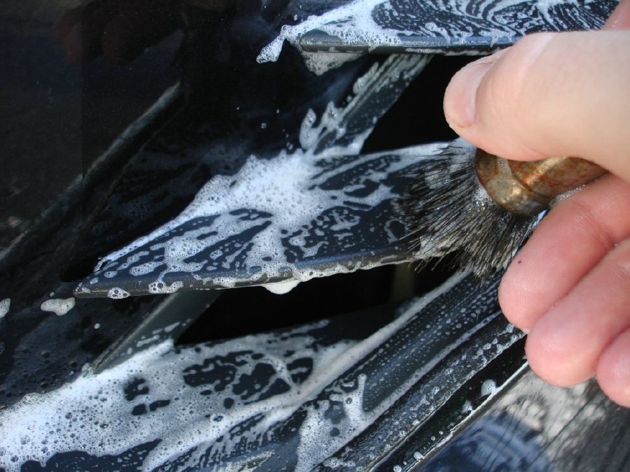

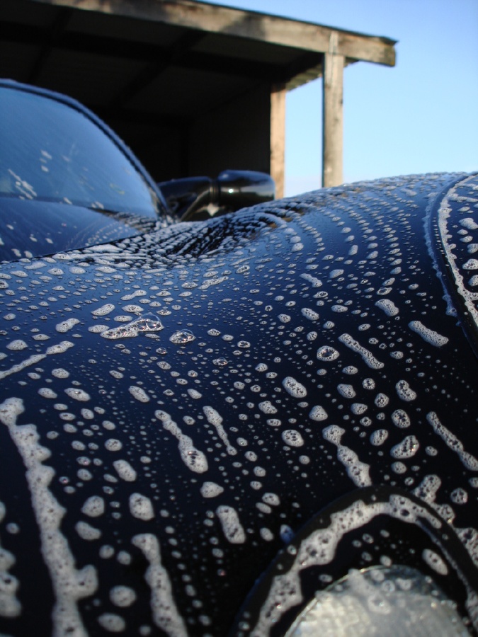

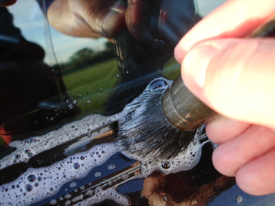

Daarna de volledige wagen gewassen met een ontvettende shampoo. Dit om eventuele waxlagen of andere zaken volledig te verwijderen.
Ook worden de rubbers & kunststofonderdelen nog eens extra ontvet, omdat deze achteraf een dressing krijgen. Een 100% proper oppervlak is de basis voor een latere hechting van het product.
Terwijl we deze zaken uitvoeren, werkt een product in op de velgen om het ingebakken vuil te verwijderen. Het is een krachtige reiniger die ook nog eens ph-neutraal is, zo wordt de vernislaag van de velg zeker niet aangetast!
Het product kleurt paars naargelang de aanwezige vervuiling op de velg.

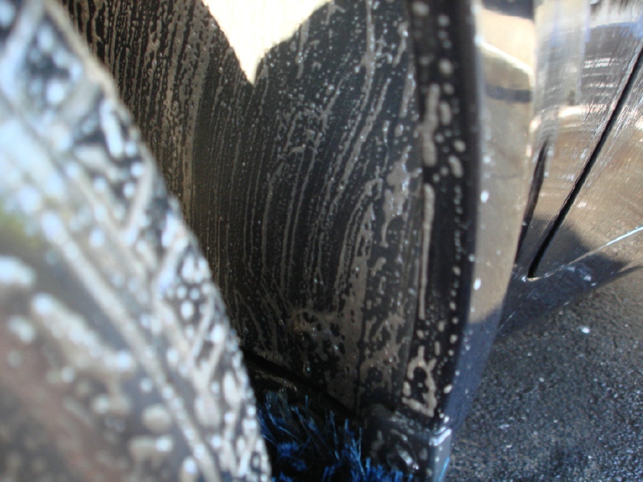

Ook de wielkassen & banden krijgen een grondige reiniging.

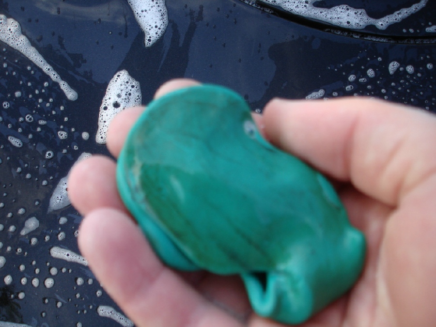

Daarna gaan we de wagen (en velgen) gaan kleien. Dit om de lak te ontdoen van alle vastgehecht vuil die niet kan worden verwijderd met het wassen. Het vuil is niet altijd zichtbaar maar als je voelt aan de lak, kan je duidelijk voelen dat het aanwezig is. Zoals daarnet gezegd, een proper oppervlak is de basis van alles ;)
Dit is vuil die van de lak van de wagen op de klei terechtkomt.

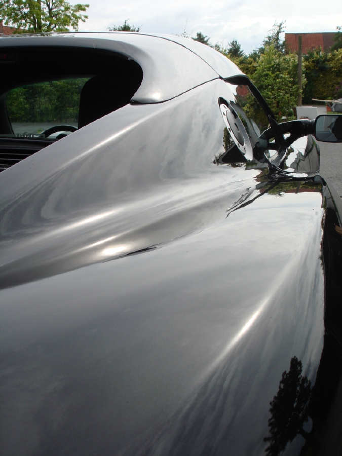

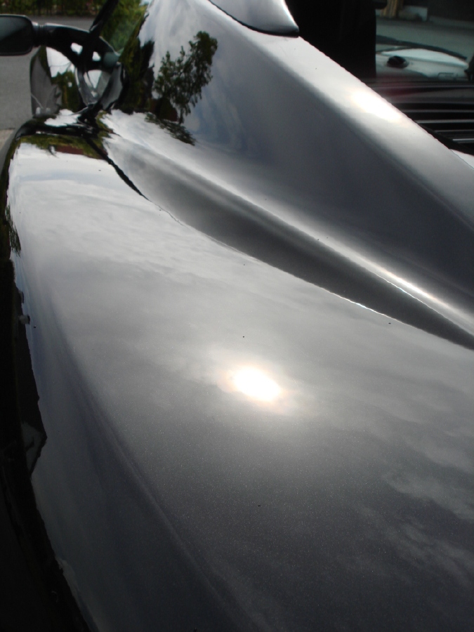

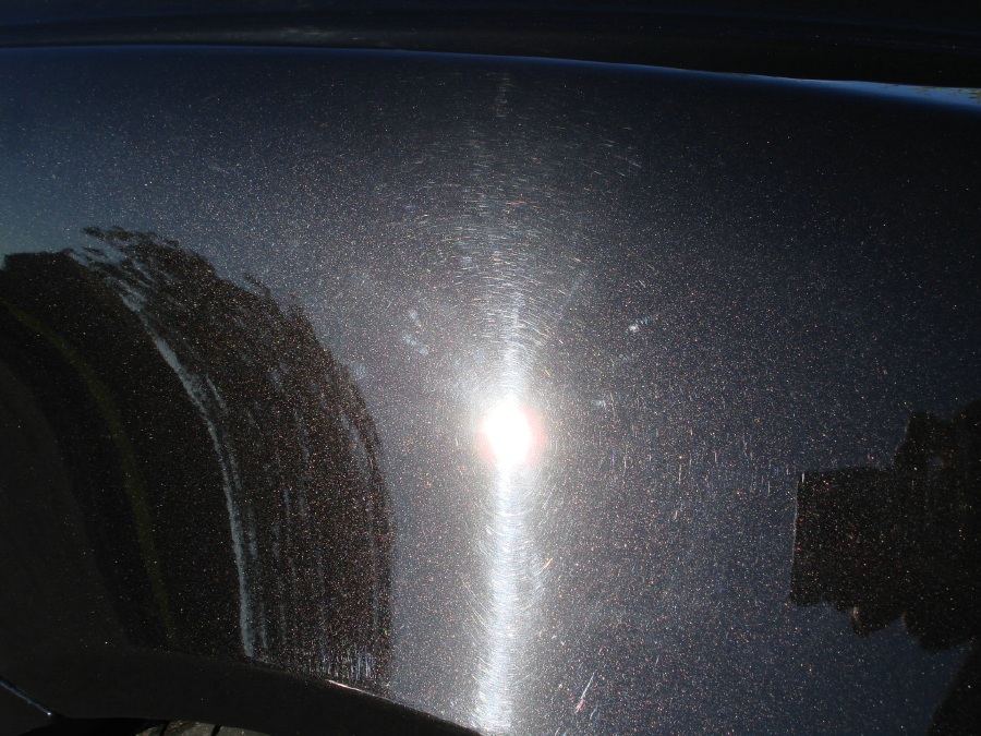

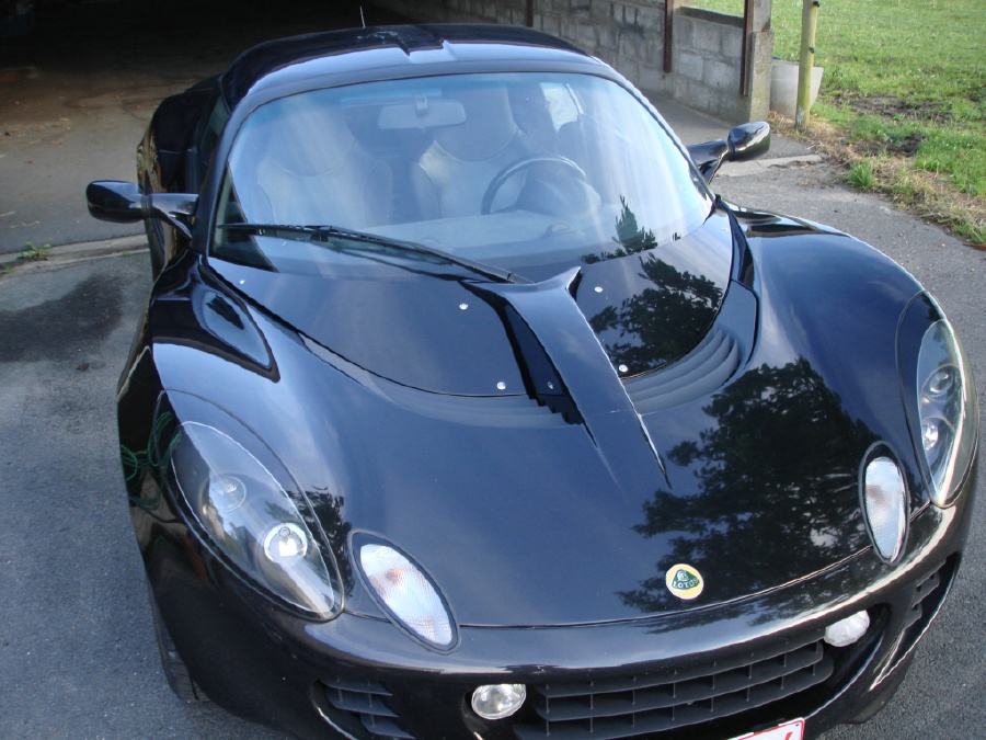

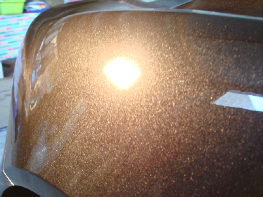

Na dit proces is de lak voorbereid op het polijsten van de lak. Ook nu kunnen we de ware aard van de lak waarnemen. Enkele beelden hiervan:

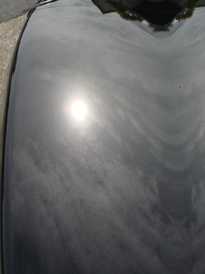

In de zon zag de lak er meer grijs dan zwart uit :(
Gelukkig kan daar iets aan gedaan worden, dus we starten met de correctie :)

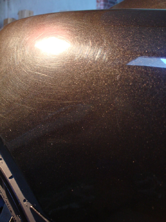

De krassen onder het licht
Na het verwerken van de compound (zware polish) geeft dit volgend resultaat (resultaat is op deze foto nog niet perfect, er moet nog worden nagepolierd om de lak te verfijnen en laatste micro-krasjes te verwijderen)
Dit is ook een mooi voorbeeld van hoe de kleur van de lak terug tot leven kwam. Het rechterdeel werd hier gepolijst, het linkerdeel nog niet.

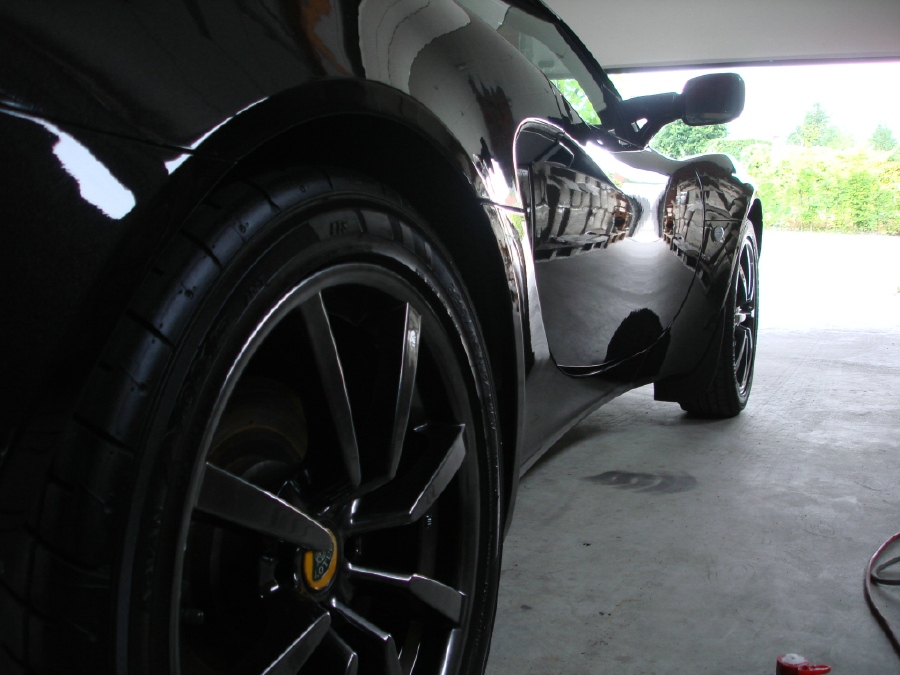

Zo werd de hele wagen gecorrigeerd, na het polijsten wordt de lak ontvet om de lak van de olieën te ontdoen (deze olieën worden toegevoegd aan de polijstpasta en zorgen voor de goede smering. Om zeker te zijn van perfecte correctie moeten deze worden verwijderd, ze hebben namelijk soms de neiging bepaalde defecten te gaan verbergen.)

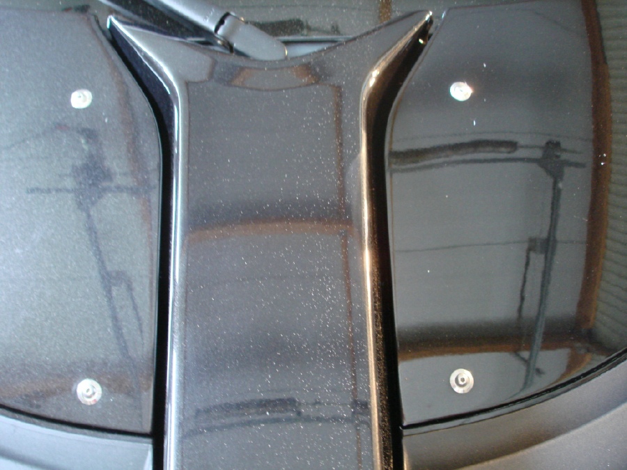

Daarna wordt de lak gevoed met een pré-wax om daarna enkele waxlagen te gaan aanbrengen. De wax heeft een puur beschermende functie van de lak. Ook zorgt dit voor de 'kers op de taart' en krijgen we dus een sublieme glans.

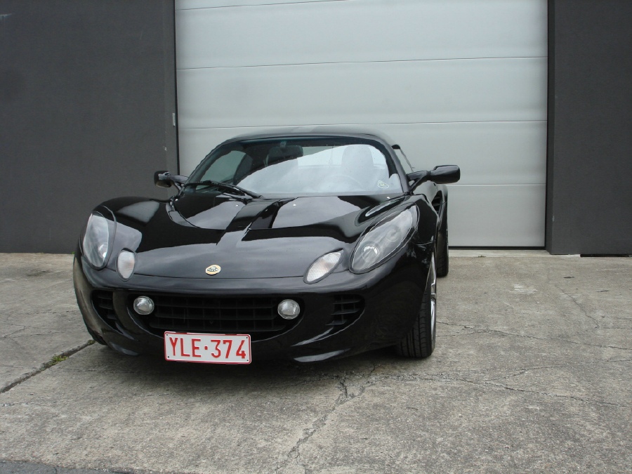

Enkele foto's van het eindresultaat (jammergenoeg vielen er enkele druppeltjes regen toen ik foto's aan het nemen was):

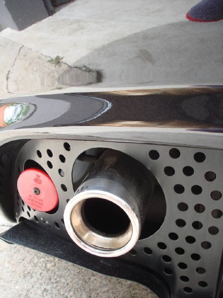

En tot slot nog een foto van de terug glanzende uitlaat (deze werd behandeld met een metal polish)
Zo, dit waren alle foto's, bedankt voor het kijken ;)
