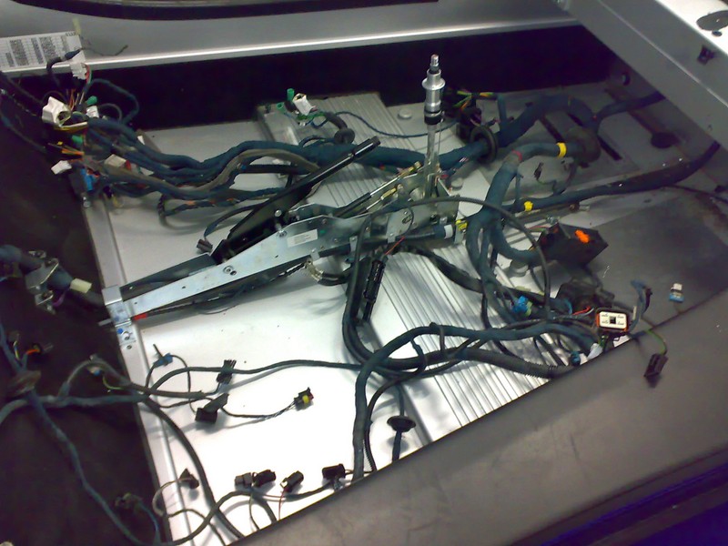

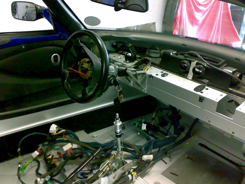

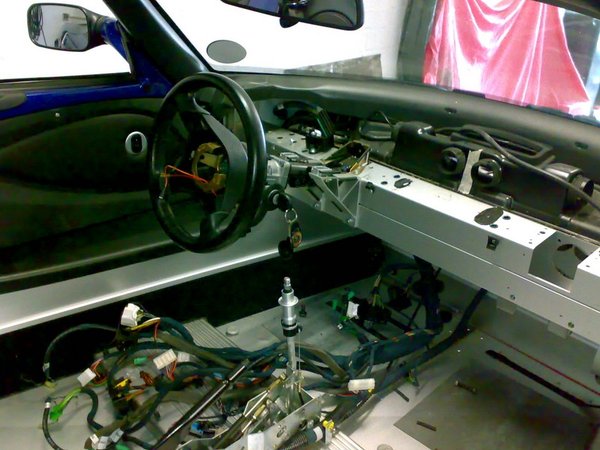

Nu heb ik even gekeken en gemeten en de middentunnel moet verplaatst worden.
Alle fixing points voor de stoelen zijn voorbereid maar hoe zit dit met de tunnel?
1: Ik heb de RHD tunnel er even afgehaald.
wat is hierbij het wezenlijke verschil tussen RHD en LHD?
2: Als je op de volgende foto's kijkt zie je dat ik dit framewerk zou moeten verplaatsen.. right? Moet ik hiervoor nieuwe gaten maken oid?? of is er maar een gedeelte die ik moet verzetten? Blijft de shifter op de zelfde plek zitten?

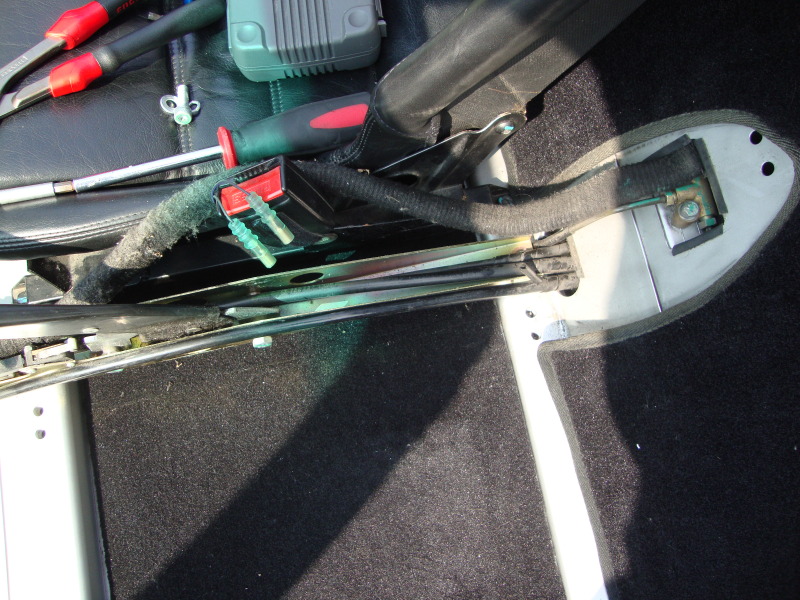

ha, nu dat ik eens de kans krijg om m'n vraag te posten: voor wat dienen die twee kabeltjes onder de bestuurderstoel eigenlijk?... en sorry vr de offtopic :oops:

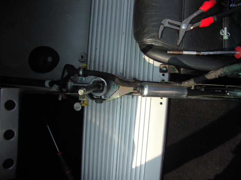

ik neem aan de stekkertjes voor waarschuwing gordel voor de US markt die onder de midden tunnel vandaan komen
KITT schreef:ha, nu dat ik eens de kans krijg om m'n vraag te posten: voor wat dienen die twee kabeltjes onder de bestuurderstoel eigenlijk?... en sorry vr de offtopic :oops:
succes met de ombouw

bij de hele ombouw hoef je alleen gaten te boren in de bodem voor de middentunnel ,het schakel mechanisme kun je compleet verplaatsen zonder boren de gaten zitten er al
als je het stuur naar links verplaatst zou ik ook de pedalen links zetten anders zit je niet lekker in de elise :lol: :lol:

Held! :)
begon me al beetje zorgen te maken want wil natuurlijk niet teveel gaten gaan zitten boren :lol:
Alleen gaten boren waar dus nu popnagels zitten :)
