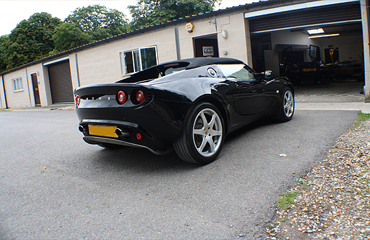

Dag forummers,
ik rijd een elise s2 uit 2001 met de originele velgen; nu zou ik deze wel willen vervangen door de lichtst mogelijke variant die erop past. Nu lees ik dat je niet zonder meer elise/exige/toyota/rover door elkaar kunt halen, uit welke velgen heb een keus die het gewicht zo veel mogelijk terugbrengen?
En kunnen de maten van 16-17 ook vervangen worden door 15-16?
De velgen die er nu onder zitten zijn deze:

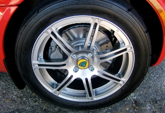

Misschien de originele Lotus Sport Pack wielen?
- thiva
- Berichten: 1278
- Naam: Thierry
- Auto: Exige S2 240
- Locatie: Sugartown
Re: welke (zo licht mogelijk) velgen onder Elise S2?
Prachtige velgen, maar de achterste passen niet op een K-series zonder spacers (20 mm).T_085 schreef:Misschien de originele Lotus Sport Pack wielen?

Even off topic (excuses). Zeg maat, wat staat er in die garage???
- Berichten: 8
- Lid geworden op: 03 nov 2010, 10:54
- Auto: Elise S2
Stierenvelgen die niet onder de s2 passen geloof ik haha. Countach zo te zien...
Hmmm dus je hebt OZ, dynamics en LSS velgen...iemand een prijs of weet een set te koop?
