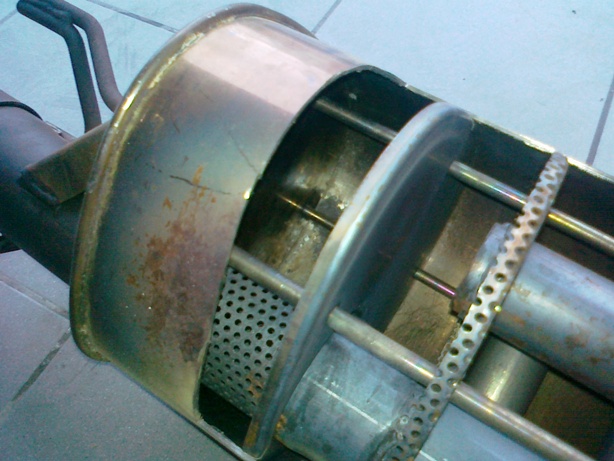

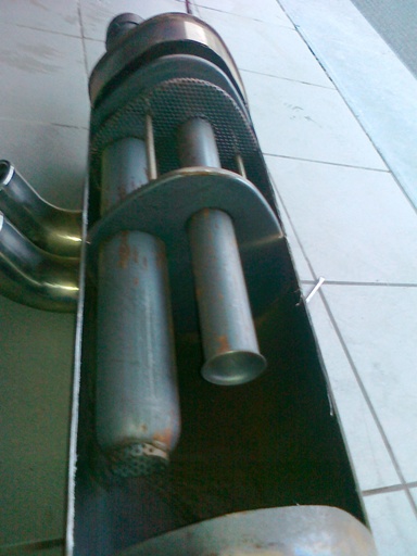

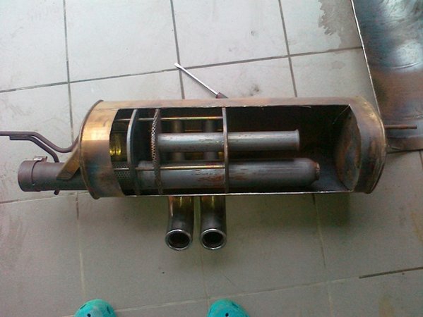

Dus uitlaat opengezaagd en ziet er zo uit :

Het eerste kamertje helemaal links zit standaard vol met dempingsmateriaal.
Dus ... leeggehaald.

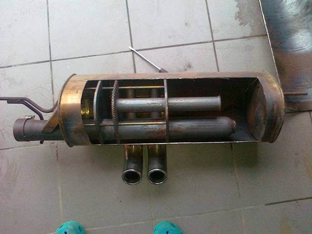

Dan de bovenste "kleine buis" eruit gezaagd zodat de uitlaatgassen 1 omleiding minder moeten afleggen.
Heb er wel geen foto van als ze eruit was.
En dan het hele verhaal dichtgelast en gemonteerd.
Het lassen viel absoluut niet mee omdat de originele uitlaat uit inox blijft te zijn en ik had enkel een halfautomaat ter beschikking :?
Eind goed, al goed. Uitlaat blijkt dicht te zijn.
Iedereen nu nieuwsgierig naar het geluid??? :twisted:
Wel, ik ben geen youtube wizzard en kan het niet opnemen en posten.
Ik ben zeer tevreden, ik denk dat het geluidsniveau ergens ligt tussen de standaard en een Stage 1. Het geluid ligt iets dieper dan standaard, op stationar toerental ietsje meer geluid, als je standaard rijdt ook. Als je vol doorrijdt en de vacuum klep op de inlaat gaat open op 5000 tr/min, klint hij echt mooi vol.
Voor diegenen die meer geluid wensen, is het enkele kwestie van de eerste "silenced pipe" een stuk in te korten.
