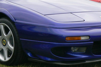

Eveneens ben ik op de uitkijk naar een lekker donker blauw kleurtje.
Ik twijfel of ik naar Lotus ga of eerder naar Porsche.
Die hebben een mooi Iris Blue Perl kleurtje (Sorry voor de foute foto :mrgreen:):
Iris Blue Perl.jpg (46.36 KiB) 21745 keer bekeken
of toch Lotus:
Lotus Esprit.jpg (40.98 KiB) 21745 keer bekeken
Da's Azure Blue zeker?
Nou ja, zo ver ben ik nog niet :) Heb nog ff tijd om er over na te denken.
