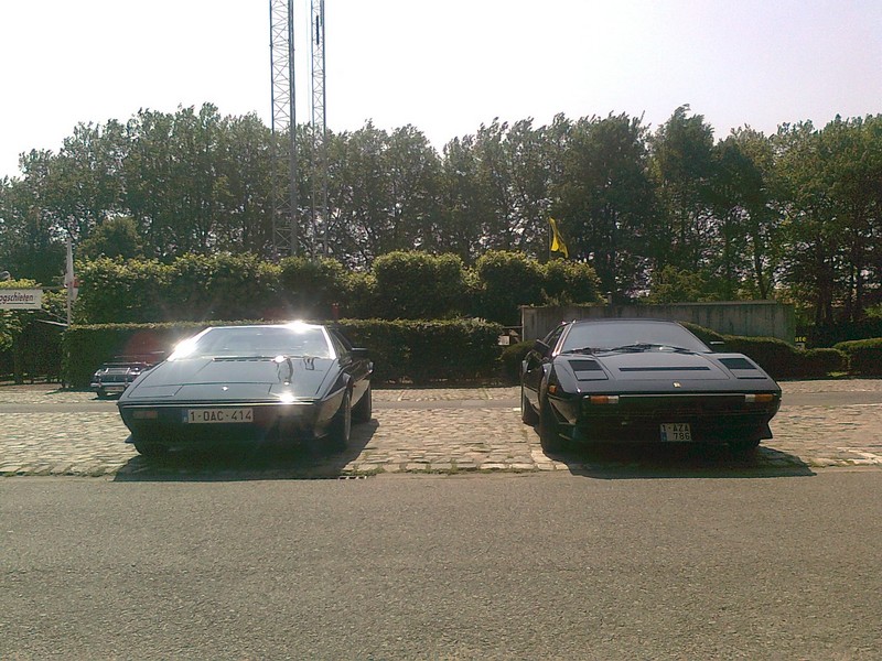

Vooraleer te vertrekken heb ik stiekem de Esprit naast zijn Italiaanse tijdgenoot gezet. Een steigerend paardje.
De ferrari 308GTS.
Ik wou wat fotootjes van die twee.
Ik vond die ferrari toch mooier
Maja, Mijn esprit S2.2 is met zijn 88 exemplaren exclusiever zullen we dan maar zeggen .

Alletwee erg mooi. En leuk om ze naast elkaar te hebben.

Geert, je had een swap-test moeten voorstellen. Ik denk toch dan dat je stilletjes terug naar je Esprit zou gegaan zijn. (die F-naam krijgt veel te veel krediet)
Maar inderdaad de 308 is wondermooi maar de Esprit is knapper.
