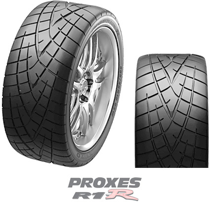

Ik rij op de Elan met Toyo R1R.
Ben zeer tevreden over de baanvastheid, ook bij regen presteren ze beter dan ik had durven dromen. Een aanrader als allround band met oog op prestaties.
De Elan is in zijn sas als de banden niet te hard geblazen zijn, ik rij dan ook constant op 1.5
Tot zover ben ik er zeer tevreden over, omdat ik ook rondritten doe heb ik geopteerd voor deze tussenstap tussen semi-slicks en normale road-banden.Ben zeer tevreden over de baanvastheid, ook bij regen presteren ze beter dan ik had durven dromen. Een aanrader als allround band met oog op prestaties.
