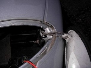

Verleden week één van de laatste ritjes aan het doen met de Elise voor de winterslaap toen plots de rechter lichtblok van de pinker loskwam! Helaas hangde de lichtblok nog vast aan de elektriciteits draad en slingerde hij zo'n halve meter uit de auto! Met als gevolg dat de lichtblok tegen het moment ik tot stilstand kon komen al tientallen keren vanboven op de neus werd geslingerd. De motorkap zat vol krassen! De meeste heb ik gelukkig nog kunnen uitpollieren, maar toch, niet echt plezant om mee te maken. Bleek dat het plastic haakje die de lichtblok op zijn plaats moet houden was afgebroken. Heb inmiddels blok herstelt en in ieder geval de draad ingekort mocht het nog eens voorkomen zodat hij nie zoveel schade meer kan aanrichten.

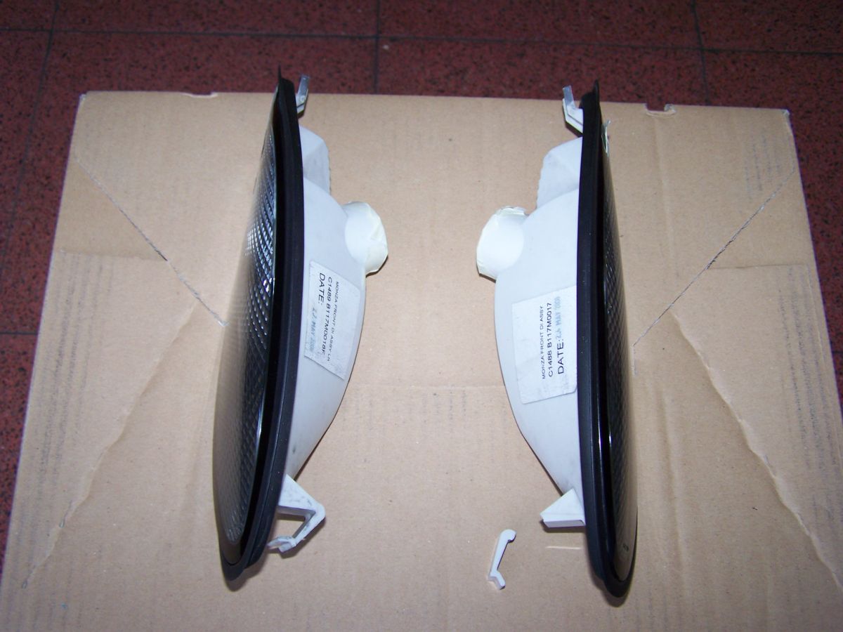

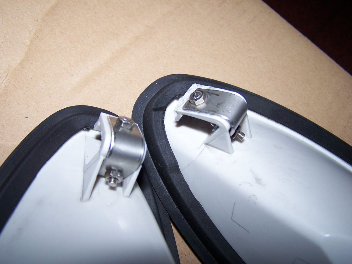

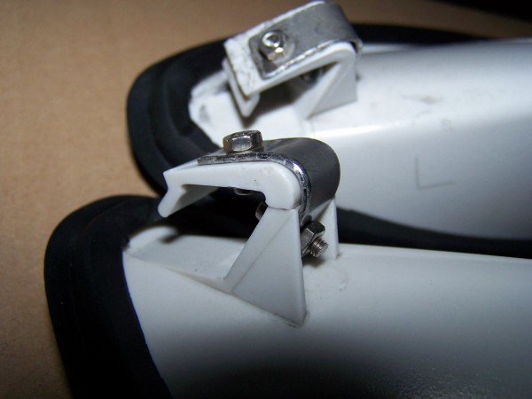

Ik heb dit euvel ook tegengekomen gelukkig tegen heel trage snelheid en direct opgemerkt. Onmiddelijk gestopt en het afgebroken plastic haakje lag nog in de clam. Gelukkig geen beschadigingen, mijn bedrading schijnt iets korter te zijn (+-20 cm) als bij Mario hierboven.
Vermits dit een bekend ongemak is bij de Elise/Exige S2 wou ik proberen de huidige eerst te repareren en daarna ook verstevigen om zoiets in de toekomst te voorkomen.
Daarom beide pinkers gedemonteerd en een dun inox plaatje geplooid en aan het haakje bevestigd. Dit dun plaatje geeft nog genoeg plooiweerstand om het haakje te laten bewegen.
De verstevigde haakjes voorzien van wat vaseline voor in geval van latere demontage/montage, en plop, alles terug op z'n plaats :)

De clips kunnen breken bij de S2 pinkers, waardoor ze uit poppen...en uw pinker dient dan normaal vervangen te worden... maar als je een beetje handig bent kun je dit toepassen...boor een gaatje in wat nog over gebleven is van de clip en steek er een nylon koordje in......
deze oplossing is van toepassing als het clipje eerder afgebroken is en deels weg is...

Schitterende oplossing :!:

Heb dit toen op dezelfde manier opgelost. Mijn pa (veel handiger dan ik :D ) kwam met het idee. Uw foto's kunnen volgende slachtoffers van dienst zijn! Een nieuwe pinkerblok kost al gauw 150 euro. Enige wat ik niet meer had was de ovalen rubber ring rond de pinker, die was gaan vliegen! Niet meer terug te vinden. Maar met 6 euro was ik er van af. :)
