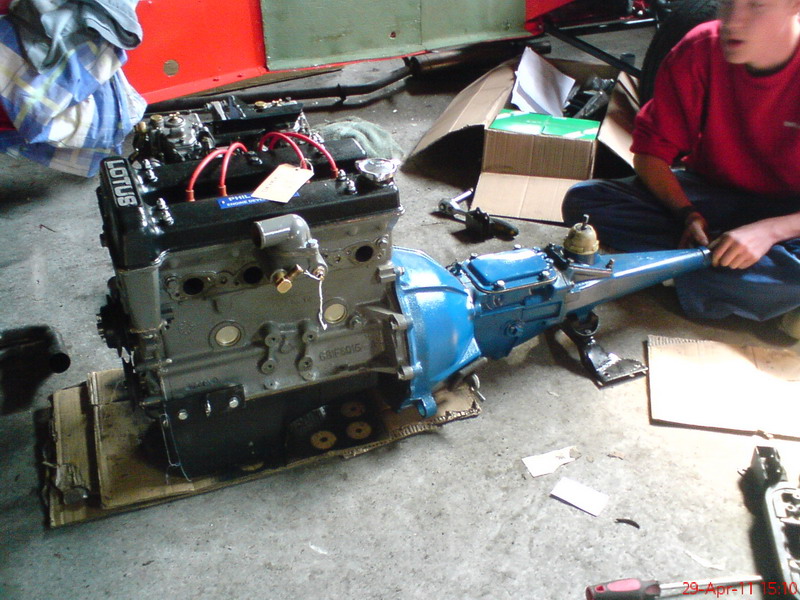

Gisteren kon ik eindelijk het onderstel op z'n wielen zetten.
Het begint zo stillaan op een auto te gelijken :)
Vandaag vonden de motor en de versnellingsbak elkaar. Is wel eenvoudig zo, als alles uitgebouwd is, om alles te assembleren
Duidelijk zichtbaar is de hoge druk oliepomp.
Niet alleen Prins William en Kate traden vandaag in het huwelijksbootje.
Eveneens gaven de aandrijfgroep en het onderstel elkaar hun ja-woord :)
Is pas gelukt na een 2de poging.
'k Was vergeten dat het uitlaatspruitstuk met ingebouwde motor heel moeilijk op z'n plaats te krijgen is.
Dus de voorste motorsteunen terug afgebouwd, de krachtgroep opzij geschoven, collector ertussen geplooid en het geheel terug vast gemaakt.
't Was dus 10 minuutjes meer werk :)
Nog even en de carrosserie kan op het chassis.

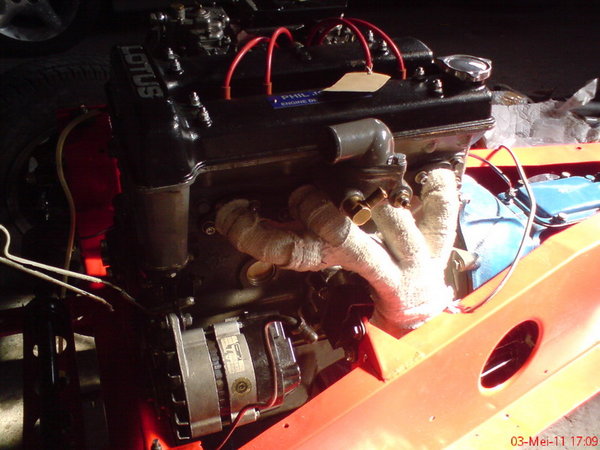

Begin mei heb ik de uitlaatcollector in gewikkeld met heat-wrap.
Probeer op deze manier een beetje de hitte onder de motorkap in de dijken.
De zelfde dag vond de carrosserie z'n vaste plaats terug op het chassis.
Om deze er op te krijgen heb ik moeten de carburateurs afbouwen. Van langs onder gezien is er veel te weinig plaats anders. 'k Had dat natuurlijk niet onmiddellijk door. Heb ze dus terug moeten afnemen. Gelukkig is het koetswerk tamelijk goed te dragen met 4 man.
Nadat ik de geluidsdemping er terug had in geplaatst kon eindelijk de benzinebak er terug op.
Langzaam maar zeker begint het zo weer een beetje op een auto te gelijken.
Ben benieuwd hoe dat motortje nu eindelijk zal klinken ...
To be continued
